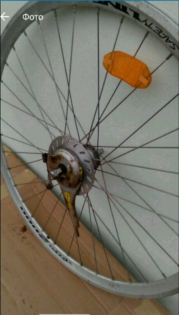

Подскажите пожалуйста стоит ли связываться с такой вещью, роллерный тормоз и втулка шимано, правда не знаю модели. Можно ли будет обслуживать этот тормоз и втулку самостоятельно, ну или хотя-бы в дальнейшем снять тормоз и пользоваться в-брэйками. Спасибо
стоит
можно
без проблем
 Заголовок сообщения: Re: Колесо с роллерным тормозом
СообщениеДобавлено: 08.11.2016 08:29
Сообщения: 703
Город: Запоріжжя
Зарегистрирован:08.11.2012
Если оно в адекватном состоянии то стоит. Роллерный тормоз отличная вещь. При желании снимается элементарно, и можно вибрейк поставить если рама позволяет.
СообщениеДобавлено: 08.11.2016 09:13
Сообщения: 36
Город: Kiev
Зарегистрирован:23.06.2015
Ну, косметическое состояние оставляет желать лучшего придется разбирать и марафетить, естественно продавец всего мне не расскажет. А втулка я так понял планетарка?
ПМСМ, это - переднее колесо, втулка типа HB-IM70. Роллер что-то из 70-ой серии, но может оказаться и 50-ым.
СообщениеДобавлено: 08.11.2016 10:10
Сообщения: 36
Город: Kiev
Спасибо большое за ответы, вобщем буду брать, заодно разберусь с интересной конструкцией
СообщениеДобавлено: 09.11.2016 17:04
Сообщения: 563
Зарегистрирован:22.11.2008
Ездил на роллерах - хорошая вещь
70-ка - мощній тормоз, хорошо защищенный от говен.
фотка странная - внешний кожух кажись алюминиевый и корродировать не должен
внимательно посмотрите на внутренние тормозные поверхности и состояние треугольных колодок, которые к ним прилегают.
Пусть ваш холодильник всегда будет полон!
СообщениеДобавлено: 12.11.2016 20:01
Сообщения: 36
Город: Kiev
Вообщем-то колесо приобрёл. Тормоз shimano nexave br-im50-f. Оказалось что внешний щиток и часть кронштейа кародировали но внутри состояние очень приличное, износ на роллерах едва заметен, а тормозные колодки и барабан вообще как новые. На данный момент все перемыл, кронштейн и крышку отпескоструил и покрыл хромом, если кому-то интересно отчёт выложу на форуме.
