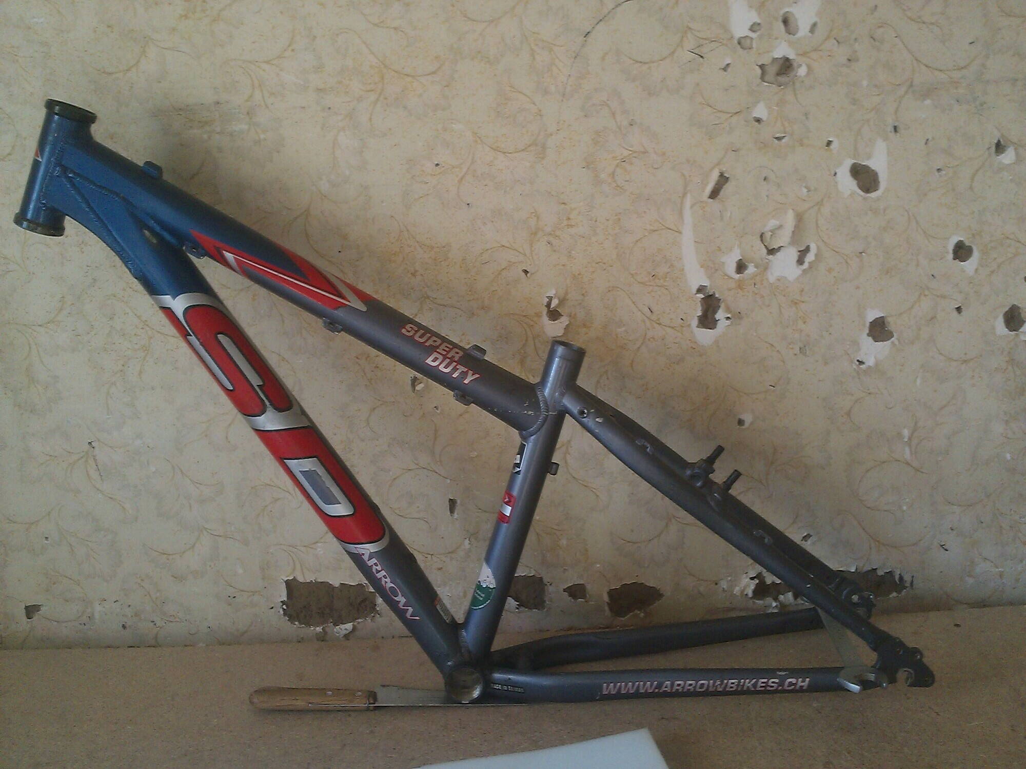

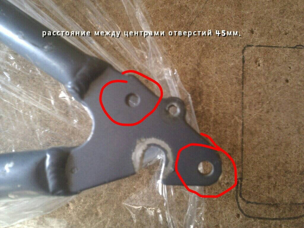

Есть рама Arrow SD. На ней есть крепления под проводку для диск. тормоза, на дропе тоже есть отверстия для крепления адаптера. НО! Расстояние между центрами этих отверстий 45 мм.
На двух моих рамах это растояние 52 мм.
Собственно возник вопрос, можно ли найти адаптер для этой рамы?

это не крепление для адаптера
но можно приколхозить адаптер собсного производства
Странно.. сколько видел, на рамах, отверстия для крыльев и багажников, симметрично слева и справа. А здесь слева три, а справа над петухом- одно!

Очень похоже на дырки для адаптера, который применяли на старых Klein, Trek, Gary Fisher. Адаптер под дисковый тормоз, конечно.
http://forums.mtbr.com/brake-time/what- ... 53926.html
Расстояние между центрами дырок на раме по названному стандарту - около 44 мм. Такие адаптеры продаются и сейчас, но недешево.
https://www.google.com.ua/search?q=gary ... MQ_AUIBygB
В конце концов, сильно захотите - сделаете сами.
