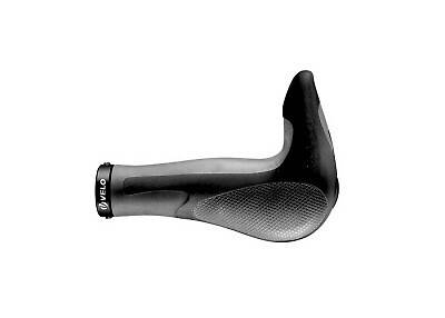

Сейчас стоят бонтагер лайт
+ мягкие
+ руки не скользят
+ приятные
- крутятся
еще решил постаивть рожки, значит нужно резать рипсы -- крутится будут еще больше
вот и решил купить другие
выбор пока пал на Velo , ну так как других собственно и нет :)
к тем кто пользуется вопрос - как они, крутятся, удобны или нет, нужно ли подрезать и как?
Изображение Изображение
ну и других видов...
не хочется перегружать картинками страницу, ну а вы наверняка видели их в магазине :)
к сожалению у нас только без замков есть, с замками только вот эта
но с замками уже не обрезать.

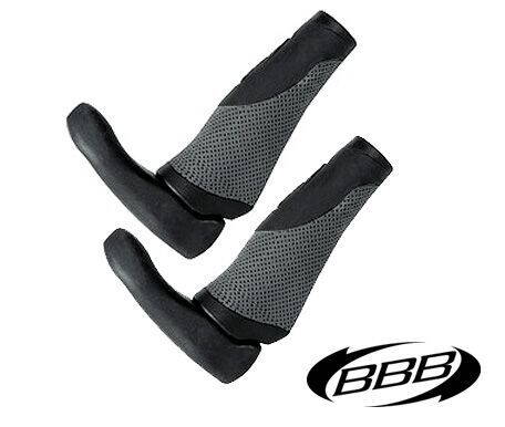

Есть еще всепненные ВВВ но както душа не лежит к ним Изображение
Вообщем кто как вышел из ситуации. Заранее спасибо.

Как я понял резать нужно из-за длины грипсы, "вело" 130-140мм, а нужно 110-115мм
На прямых рулях можно подвинуть манетки, а уменя руль гнутый немного и разной толщины.

у меня стоят такие "лопаточки" VELO-ничего не крутится.Дырка там есть по умолчанию и пробки шли в комплекте-брал весной за 30 гр....Садил на мыльной воде предварительно окунув в горячую воду...грипсы эти имхо очень удобны-ладонь мягко упирается...У меня стоят вместе с рогами....Оч ими доволен...

Из своего же уже опыта :D купил всётаки те что в самом вверху.
вывод - удобно , но длинноватые. Из минусов - возле манеток болтаются немного, но вроде поборол.
До этого снял бонтагеры вытер руль спиртом, напомтал стой изоленты, одел грипсы обратно (трудно было даже смочив) -- ПЕРЕСТАЛИ БОЛТАТЬСЯ!!!
Но всетаки решился и купил вело ...
ну вроде как удобнее, но что то нетак, навернеое не привык.
И по совету знакомого воспользовался при надевании лаком для волос
скользят хорошо, после высыхания вообще не провернуть. Ну и рожки смотрятся немного глуповато с "лопатками" вело.
Xika, с замками не парься, прижми с одной стороны рожками, с другой манетками, ну и "посади на лак" и без замков не провернеш потом грипсы. :)
