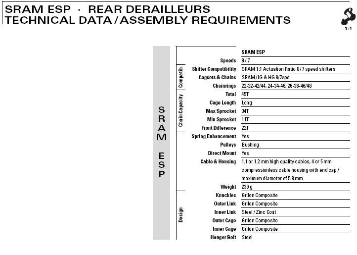

бей его :) , http://www.sram.com/en/service/sram/tec ... s_2005.php - смотрите в категорию задних переключателей....

Бейте офсайт SRAM :D
Я знаю, что это обозначение технологии, по поводу передаточного числа. То же самое говорит и сам производитель:
"...ESP® derailleur technology is introduced at the Taipei International Bicycle Show...."
Так что вопрос дискуссионный :crazy: Могу сфотографировать свой задний 7.0 и показать надпись ESP technology на лапке и 7.0 на другой его части, при том что если порыться в кладовке то и ревошифты даже найду такие, в которых эта надпись соседствует с указанием конкретной модели. Без понятия, почему это есть именно в таком виде в каталогах определенного года. А про композитные - это именно так как я и говорил, на них делались немного отличные обозначения и именно поэтому модель 7.0/9.0 могла быть выделена в композитном исполнении в просто ESP (дополнительных слов или буквенных обозначений для композитных деталей SRAM вроде не использовал, только для моделей совместимых с Shimano).

а никто и не отрицает что есп затем (и сейчас в том числе) дописывали к компонентам, как технологию, НО факт существования есп как отдельной модели переключателя доказан, согласно Вашему совету
Поверьте хоть офсайту SRAM, если не верите мне))
:) Спор можно считать решенным, всем спасибо! :)

Да нет здесь особого спора. Антикварные модели - это конечно очень сильно поможет топикстартеру с его вопросом. Давайте посмотрим на более-менее актуальные линейки, и решим: более полезна информация о том, что когда-то была модель с таким обозначением, или информация что сейчас это обозначение компонентов, не совместимых с компонентами Shimano, к примеру. Офсайт производителя меня опровергает? Нет. Вы у кого выиграли, у SRAM что-ли? :D Странные вы люди.....
