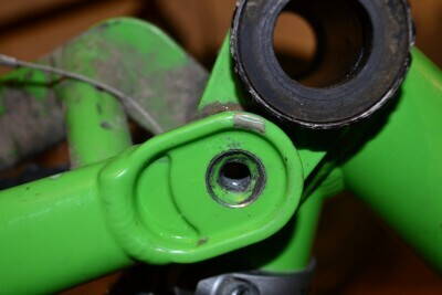

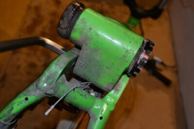

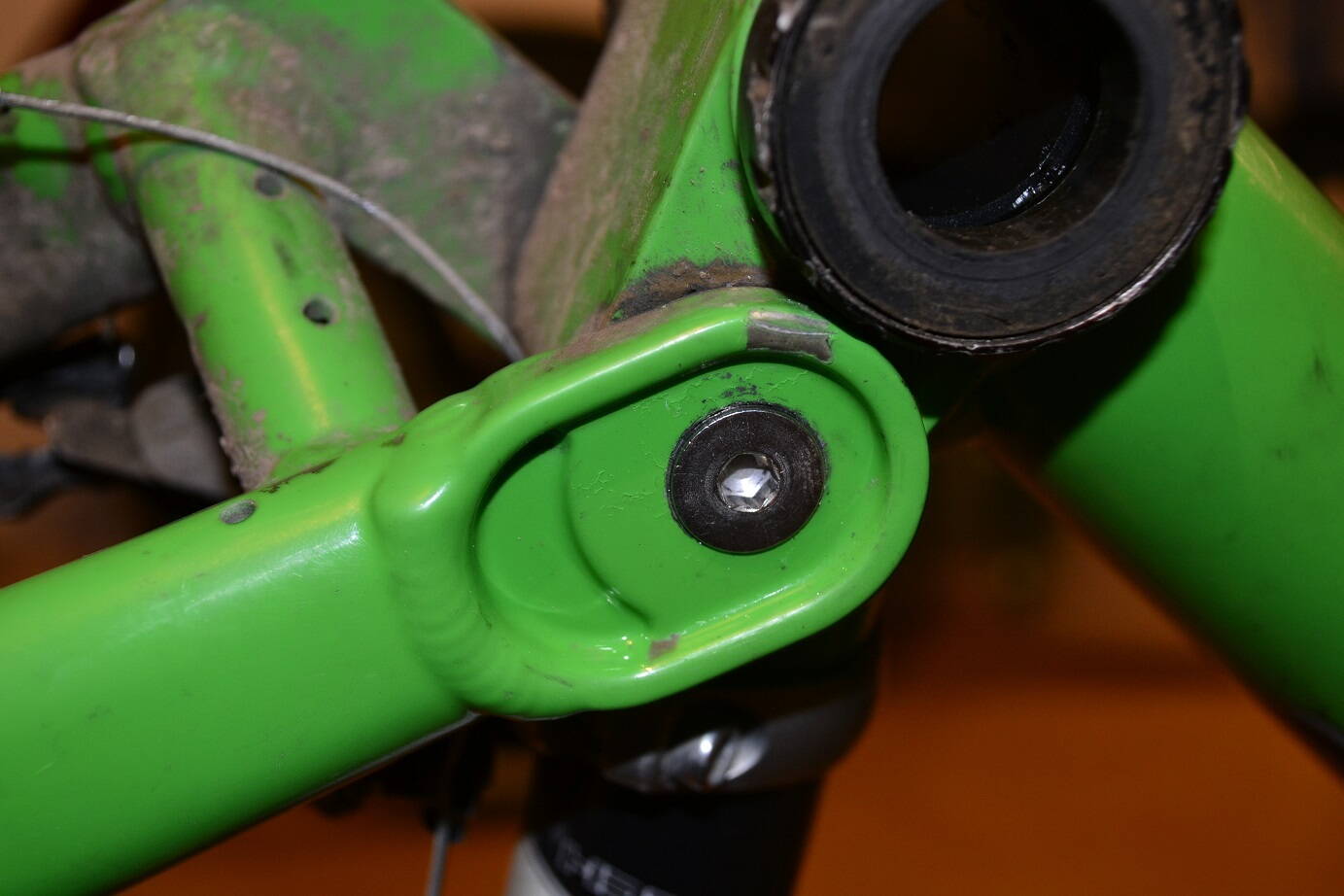

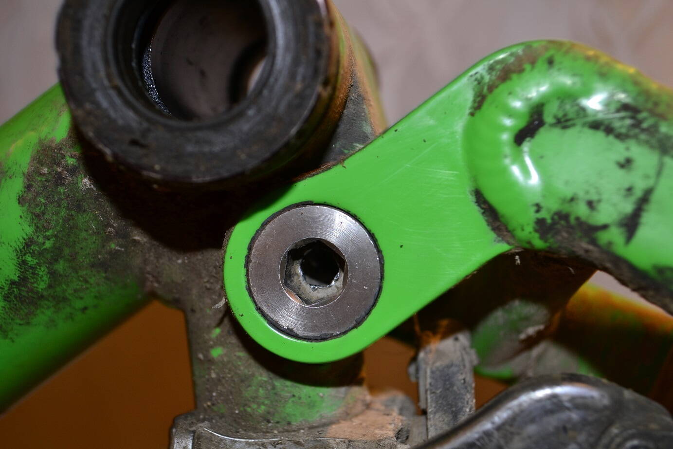

Суть проблеми! Є невеликий поперечний люфт в головному шарнірі рами Radon QLT Team, повний аналог Cube XMS. Заодно вирішив замінити підшипники і в інших шарнірах, з ними все без проблем, а от з головним не знаю що робити. Може хто стикався з таким, підкажіть бо як показує практика експерементувати при ремонті байка дороге і задоволення.
З лівої сторони болт під шестиграник на 4 відкрутився без проблем,
а от з правої на 10, при спробі відкрутити крутить всю втулку всередині (з певним невеликим зусиллям) вправо чи вліво, і ніякого натяку на відкручування. Так розумію там цю всю конструкцію треба вибивати зі сторони відкрученого болта, варіантів більше немає, яле як? єдине що я придумав відкрутити наполовину болт зліва і нагрівши промфеном трохи шарнір лупити по тому болту, але боюсь збити різьбу всередині бо здається вона алюмінієва.
А ще справа всередині глибше заховані були шліци під зірочку на 5,які я майже без зусилля вже зірвав, на фото видно (( яка їх роль не знаю, бо вони з місцем під шестиграник на 10 в одній нерозбірній деталі.

Чисто по аналогии с шарнирами келлис - второй это не болт а и есть ось. Его крутить вообще нельзя. И повезло что еще не скрутили головку. Шлицы там только для удержания когда затягиваете противоположный болт.
Правильно вкрутить болт не полностью а лучше болт с оответсвующей резьбой длиннее. И выстучать ось резиновым молотком.
Если не поддается. Выпресовать струбциной.
Но это все по аналогии по виду. Сам я шарнир Cube XMS не разбирал

Дякую! Думаю так воно і є як ви описали. Тобто там ніяких промпідшипників немає? Просто втулка яка прокручується на пару градусів при роботв підвіски?Щоб не було люфту, треба її замінити? Досить рідкісна і специфічна деталь, сумніваюсь що її реально знайти, на чейні доприкладу немає точно. Тоді виходить і сенсу розкручувати немає, чи можна якимісь іншим чином ліквідувати люфт?

Не. Там в келлисе в раме стоит 4 прома. И тут конструкция выглядит очень похожей.
