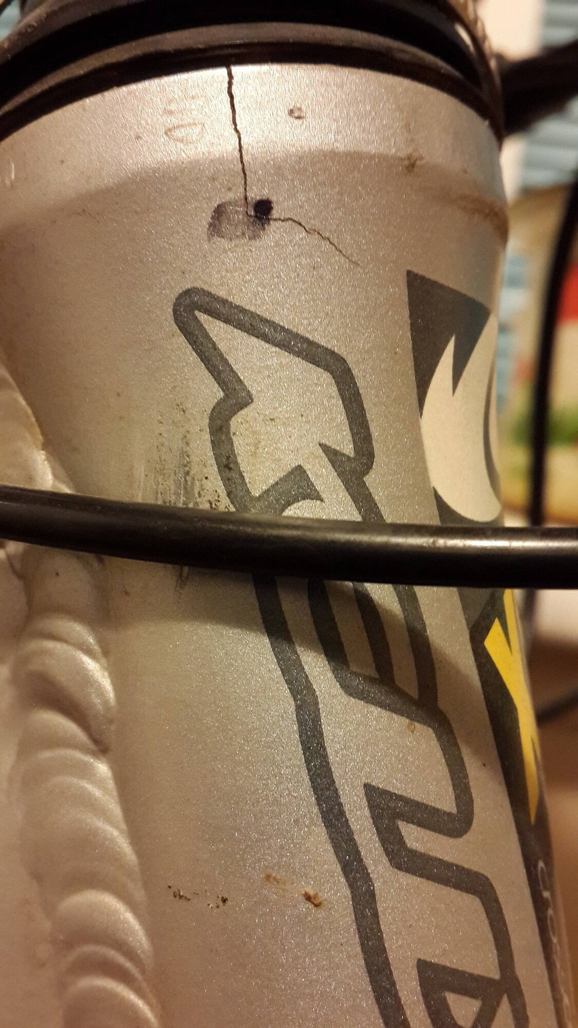

Подскажите где заварить аргоном трещину на рулевой колонке? Кто то уже варил аргоном в таком месте? Нашли одно сто с аргоном а там нам сказали что нужен аргон полуавтомат. Где заварить можно? рама алюминиевая.
20151214_203153.jpg [ 800.09 КБ | Просмотров: 2149 ]

Вот интерестно а кто то сталкивался с починкой аллюминиевой рамы?
Вообще технически возможно заделывание таких трещин?

Да варят вовсю. Сам не сталкивался, но, например, на тематических ресурсах, где водятся любители целенаправленного убивания себя и велосипеда (то же x-bikers.ru ) есть куча народу, которые варят рамы и тем, в которых о них отзываются.

Ничего сверхъестественного в сварке
алюминия нет. Вот красота красивая.
Главное не носить к умельцам.
А вообще то трещинка у Вас интересная.
Не было бы поворота трещины, можно было
напресовать кольцо и засверлить трещину.

А кто нибудь именно на рулевой колонке варил или только в других местах?

Кажись проще карбоном замотать...
Это как? Не сталкивался с таким никогда.

viewtopic.php?f=19&t=285784 в этой теме ремонтировали нижнее перо. 3 или 4 раза варили, после чего снова лопнуло и в итоге замотали карбоном.
А вообще довольно часто трескаются рулевые стаканы и чаще всего ремонтируют надеванием колец сверху gallery/image_page.php?album_id=1883&image_id=15851

По ремонту углеволокном - вот практически аналогичный случай http://smotri.te.ua/images/2014-05/item ... 91-2.b.jpg и ссылка на тему в этом форуме viewtopic.php?f=18&t=6312&start=300.
Что касается аргоновой сварки на СТО, то (из моего опыта) эффект не всегда тот, которого жидаешь. Нагруженные места в рамах, как правило, снова трескаются. А вот заваренный в походе багажник (повезло найти аргонщика) успешно дожил до конца похода. Я бы рекомендовал остановиться на углепластике.
