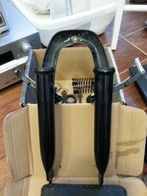

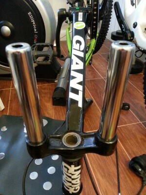

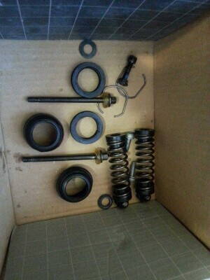

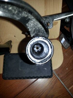

Здравствуйте, уважаемые коллеги!
Купил малому БУ Giant велосипед с 20" колесами и пружинной вилкой. Вилка работала нормально, но было много грязи. Пока зима и руки чешутся решил немного подшаманить велосипед. Разобрал вилку, все как в обычных простых пружинных недо-вилках. Но все же решил уточнить на всякий случай:
1. Какое масло "лить" в вилку? Везде пишут про Литол-24.
2. Сколько его туда "лить"?
3. Как вообще будет масло-смазка поступать на ноги если все стечет вниз?
4. Чем лучше вымыть остатки старой грязной смазки внутри штанов?
Спасибо большое!!! :yes:

Пока напишу что сам нарыл:
1. Мазать Литол-24.
2. Смазать пружину, штаны, ноги без фанатизма.
3. Не будет поступать. Останется только то, что нужно (на самом деле почти ничего не останется).
4. Фейри, стиральный порошок.
Спасибо!

dimaxer
Всё верно, сначала промыть горячей водой с фейри, потом вытереть насухо, слегка смазать литолом пружины и чуть сильнее пластиковые (или резиновые) черные кольца и собрать.
Излишки смазки снаружи стереть.
Тут ничего другого не придумаешь, механизм то примитивный.
Продолжение истории там >
