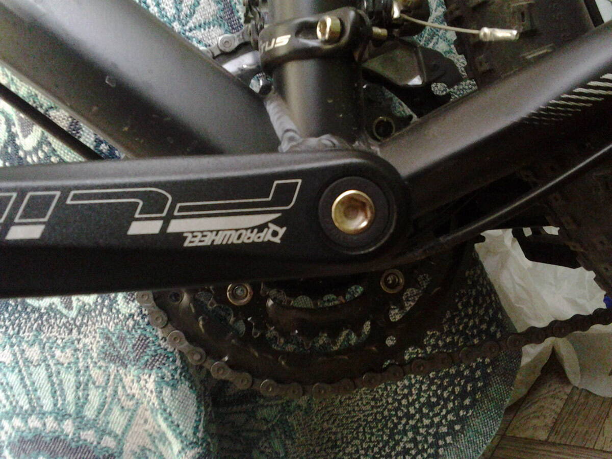

При педалировании на правый шатун слышится небольшой хруст. Решил зажать его сильнее, получилось градусов на 30 прокрутить вот эту гайку, шум не исчез, но потом подумал - а вдруг это колпачек декоративный а под ним гайка)? Сорри за нубство, как оно там на самом деле?
нет, это уже болт. Желательно разобрать узел шатун-ось, и посадить на смазку.

Та да, картинки погуглил по prowheel flint, болт точно.
Посадочное место смазать ось-шатун или ось-болт? Я хотел спросить, нужно ли снимать шатун со звездами (вроде там выжимка нужна).
Главное так понимаю, чтоб не разбилось посадочное место в шатуне и его зажать желательно динамометрическим ключем? А что даст смазка?
По хорошему, лучше вынуть каретку, все смазать, если конечно, она не отходила, собрать. В большинстве случаев, все же дело в каретке. Иногда хватает ее просто подтянуть, но если уж есть инструмент, то лучше, все же, повторюсь - вкинуть новую смазку и все засандалить на места =)

Вроде не боюсь, читал тут на форуме у прайда гарантия на рамы (месяц не прошел). Разбирать не хочется, не настолько слышен этот хруст, и инструмента такого пока нету, лучше потом каретку поменяю на новую.
да всё нормально с кареткой. Хруст даёт именно соединение шатуна с осью.
У мну когда-то как раз сама каретка щелкала из-за того, что с одной стороны гайка была не до конца затянута (из магазина ;)). И тоже при нажиме только на одну из педалей (левую), а просто руками этот люфт никак не обнаруживался. Там каретка с осью под квадрат была.

mocrosoft
согласен. Если докрутить, хруст исчезнет. При этом каретка целая и невредимая.
У меня как-то в дальней дороге появился хруст на руле, левой давлю - нету, правой - хруст. Что я только не делал, подкладки из банок пивных вырезал и прочее. Оказалось - виноват регулируемый вынос. Подтянул, и всё, хруст пропал.

Кстати, крутил я правую гайку, фоткал просто левую :lol:
кстати, после первых 200 км. рекомендовано эти гайки подкрутить до упора.

Хы, ну раз месяц не прошел) То на 90% уверен. что нужно просто подтянуть каретку. Это нормальное явление для новых велосипедов. Подъедте туда. где покупали велосипед, по идее, каретку должны бесплатно подтянуть. Это обычная практика
... Разбирать не хочется, не настолько слышен этот хруст, и инструмента такого пока нету, лучше потом каретку поменяю на новую.
причин для хруста\щелчков в районе каретки предостаточно:
- педали
- резьбы педалей
- соединение шатуны-вал (посадочное место под "квадрат")
- люфт (по резьбе) чашек картриджа в КС
- люфт левого подшипника внутри чашки (посадочный диаметр 31,10..31,20 мм, подш 31,00мм; этих 0,2 мм предостаточно для непонятных щелчков) (4)
- хруст непосредственно подшипников (5)
на своём прайде сам до конца не разобрался с похожей проблемой
