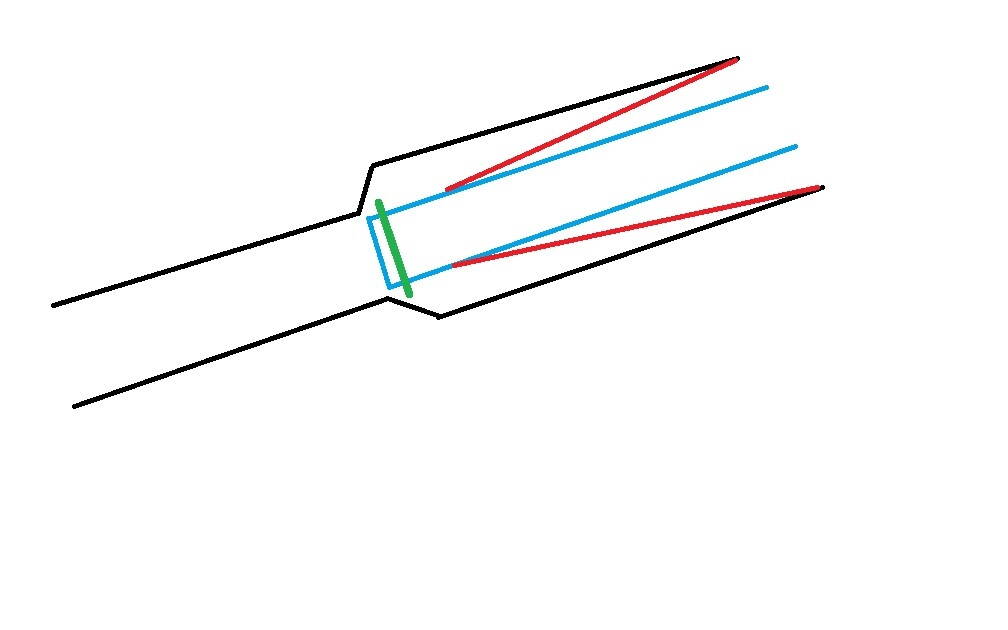

Сообщения: 4339
Зарегистрирован:01.03.2015
Бредятина якась. Кулачок-штовхач раз входить в свій паз та там залишається.
Сабж з-за конструкції циліндра. А саме інтегрованої розширювальної камери. Зелений ущільнюючий оринг при натисканні втискається в робочий циліндр з циліндру з більшим діаметром, що навіть не дає відчуття фіксації, а нею по суті й є. Щоправда зроблено звичайно не для цього. А при ході назад відповідно виходить. На оцій межі оринг трохи "витсрибує" назад - це знову це відчувається як клацання та фіксація.
