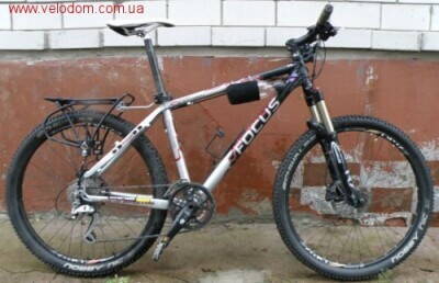

В мою, не загартовану морозами голову :D , прийшла думка про те, чи не поставити вилку з ходом 120, або навіть до 140мм на свою раму Focus Black Forest 2007(розмір М-45см)
Моє вело.jpg [ 43.35 КБ | Просмотров: 2424 ]
До цього там стояла вилка з ходом 100мм(Manitou R7).
Сумніви є стосовно , чи не буде при цьому сильно задраний передок відносно того яким він був до того.....
Хотів би прочитати поради знаючих людей........тому будьласка залиште коментар окрім відповіді в голосувалці

А навіщо вона там,тим паче поруч з багажником то шосейним сідлом. Я б краще рігідну поставив, хоч зайвої ваги можна позбутися.

багажник там не завжди стоїть............)))а сідло..... є декілька від м*якших до жорстких і міняю їх в залежності від місця катання....але напрямок вашої думки здається :-) розумію

100-120 максимум. Больше там не нужно. Тем более, что большинство современных вилок от 130 и бошльше хода расчитанны под ось.

нос будет задран, рулиться станет хуже, в подъемы будет тяжелее заезжать, рама поднимется - можно промежностью сесть на верхнюю трубу на кочке например.
ТС, как вы понимаете, зачем Вам даже 120, не говоря про 140 мм хода?? как часто у Вас вилка пробивается хотя бы на 80 мм??
такие хода - удел агрессивного катания. Поэтому тут и шутили на счет Вашего багажника)
по идее Р7 можно разогнать до 120 если сильно охота)

80 ставь

якщо катаю там де живе мама(Вінницька обл.), то і ті 100мм що були пробивало............
розігнати, яким чином?...пробував нарити інфу про це, але так і не знайшов
