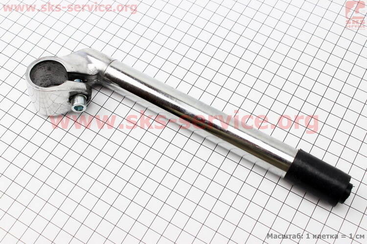

Имеется велосипед с резьбовой дюймовой вилкой и выносом.
Дело в том,что по высоте руль для меня маловат,сьездил к мастеру,подняли на 3.5 см,но это максиум,дальше на выносе гравировка-СТОП.
Вопрос-где можно купить более длинный вынос или как то наварить существующий - хотя бы добавить еще сантиметров 5-7.
Заранее спасибо за советы. :Vel9:

во 1х, вам нужен более короткий вынос (короткий - в плане сдвига трубы руля вперёд)
во 2х, вынос на фото - самый неудобный для допиливания
в 3х, вынос требуемой длины есть в продаже за каких-то 60-70 грн. ;)

Максим,только вот загвоздка-я обмерял вынос и у меня получается не дюйм(25,4 мм), а меньше. Взял на работе штангенциркуль,замеряю более точно.

22мм - это диаметр трубки выноса, которая входит в трубку вилки
а 25,4мм - это диаметр хомута, который зажимает трубку руля
важно:
на отечественных выносах (например, ХВЗ) раньше использовался хомут (под трубку руля) диаметром 22мм !
потом они тихой сохой перешли на стандарт 1" (25,4мм хомут)
при этом завод использовал 22мм трубки руля
чтобы 25мм хомут мог держать 22мм трубку, были добавлены две полукруглые прокладки толщиной 1,5 мм
В настоящее время трубки руля с диаметром под хомут 22мм в продаже отсутствуют!

Спасибо,вы мне очень помогли.Наверное возьму вот такое вынос
Правда не совсем понятно,как его крепить,на клин не похоже

То пластиковый колпачок - чисто упаковка, чтоб сам клин не потерялся.
