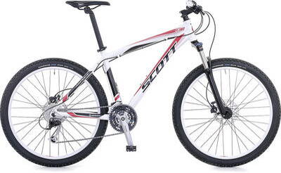

Доброго дня. Подскажите пожалуйста как поднять высоту руля см на 5- 7 на Scott Aspect. Уже менял раму с M на L и снова на M. Вижу насколько мне легче ехать, упираясь в руль на кулаках.
Может есть какя-нибудь фирменная "приспособа"?

odumaisya, фото бы. у вас точно фикс?

вот приспособление поможет вам
Удлинитель штока вилки TubeExtend позволяет поднять руль на 70 мм и сделать посадку более комфортной.

Руль-райзер (High Riser)
Винос

- о, спасибо. Закажу

odumaisya
А в чём неудобство заключается? Что то болит при езде? У меня аналогичная ситуация была, болели кисти рук, так же думал что когда подниму руль станет лучше, но не помогло, а дело оказалось в грипсах, стояли у меня не дубовые а поролоновые типа таких только не ричи, но форма идентичная, были достаточно мягкие.
Сменил на эргономичные так же из не дорогих и ситуация поменялась в корне, после недели катания поставил назад те что были и после первого же километра заметил что кисти болят.
Сменил на такие
