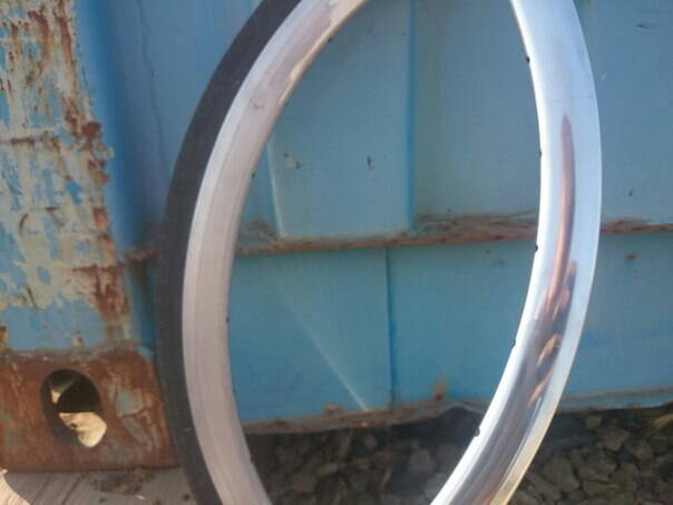

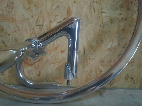

Всем доброго времени суток.
Взял я обычные Weinmann DP 18 и захотел сделать зеркало! Зеркало сделал с трудом - но теперь хожу и мучаюсь, ищу вариант как сохранить ПОЛИРОВАННЫЙ АЛЮМИНИЙ от окисления и помутнений.
Прошу помочь мне решить эту проблему.
Буду благодарен каждому.

Я себе отполировал обода и забил. Год прошел - полет нормальный, зеркало имеется, но насколько помутнело - сказать сложно. Хотя недавно на другой велик тоже обода полировал, как буду дома - сравню.
Насчет защиты полиролями и прочими мазилками - не знаю, но в любом случае это гемор неимоверный. Можно еще лаком покрыть, я себе крыл лаком хромированные стальные обода до замены на люминь, а то после покатушек по соленым озерам коррозия поперла. Но это тоже гемор(если делать самостоятельно), кроме того, лаковое покрытие сильно любит собирать пыль. Ну и цвет немного изменился.

лаком алюминий не нужно крыть.
Просто через год опять отполируешь

И в чем прикол? Без лака мало того, что он окисляется, так и ты об эти окислы вымазываешся постоянно и вид как у люминевой ложки.

После полировки пастой ГОИ (зелёной) не нужно мыть детали.
Тогда долго не будет мутнеть.

прошу прощения, -- как и чем полируете обода? :smile:

Пастой ГОИ, мочите тряпочку бензином, натираете пастой (она в бензине растворяется) и потом той тряпочкой по ободу.
Или войлоком.
Если лень вручную, можно насадку для дрели. Но так легко перегреть и испортить.

Я себе обода полировал мягкой пастой ГОИ болгаркой с войлочным диском. Делов на 10 минут. Если обода сильно подранные, то не помешает пройтись вручную наждачной бумагой, я юзал 240-360-1000-2000, потом уже полировал.
Перегреть и испортить - невозможно, раньше диск на волокна развалится. Хотя у меня велик на 24"(533мм) колесах, соответственно и обода советские. Из какого дерьма сделаны современные - я не ведаю, так что все манипуляции - на свой страх и риск.

Прозрачный двухкомпонентный лак, применяют автомобилисты. Я несколько лет ни имел с ним дела, но думаю мало что изменилось с тех пор. Когда-то применялся для покрытия автомобильных дисков. Отлично прилипал к алюминию. Но важно именно двухкомпонентный, лак и отвердитель.
