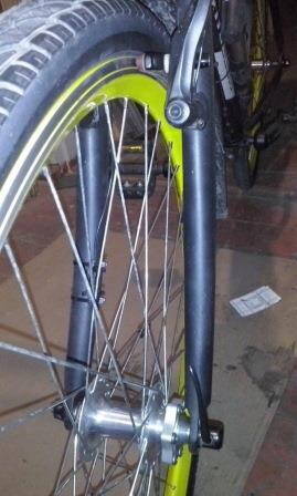

есть переднее колесо 26, на итальянской втулке Grimeca промподшипник, высокий фланец под диск,на ободе Rodi 36-спиц (спицовано в два креста), обод рассчитан под использование ободных тормозов. Хочу использовать его под ригидную вилку с ви-брейками, так вот вопрос: безопасно ли это? :unknown: ведь спицовка была рассчитана под дисковый тормоз или нет никакой разницы? просветите пожалуйста.

безопасно ли это?
безопасно.

ширина между головами спиц чуть меньше - дисковое колесо чуток менее жестко, но на практике пох.

Ободные тормоза не нагружают спицы при торможении, в отличие от дисковых (а также роллерных, барабанных и др. расположенных во втулке), где тормозное усилие воздействует на периферию колеса через спицы.

катнул сегодня 50км , ничего не отпало :D правда и экстренных торможений не было, в планах на этих колёсах одесскую велосотку ехать вот и перестраховуюсь, да и вообще на приличные дистанции часто езжу больше 100-тни, а так в планах спицы поменять на нём и в три креста переспицевать, оно лежало у меня лет 10 (смазку в промах поменял)
