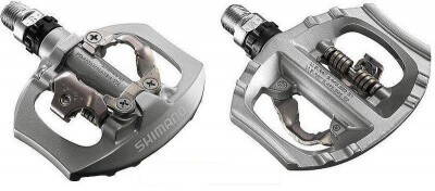

Давно пользуюсь односторонними от Shimano Т780. Обалденные педальки. Перепутать сторону в них невозможно. В свободном состоянии они расположены вертикально, сторона с контактом у них, под действием силы тяжести, всегда направлена назад, соответственно платформа - вперед. Когда в контактной обуви, ногу заводишь как бы сзади и встегиваешься, а в обычной обуви ногу ставишь спереди. Все производителем продумано до мелочей и пользоваться очень удобно. Кстати у товарища есть педали м530. Брал попробовать, работают так же хорошо, как и мои Т780, все аналогично, а вот платформа у них больше и мне показалась удобней и ценник ниже.

опередили :D правильно Shimano А530, сегодня первый раз на них катал удобоваримые :smile: а М530 мтб двусторонние у меня на втором мтб байке стоят
Shimano A530.jpg [ 61.1 КБ | Просмотров: 2302 ]
