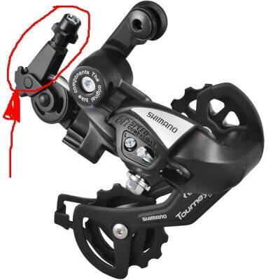

Може у кого завалялась поломанная задняя перекидка Shimano Tourney? но с целой пластмассовой штучкой (не знаю как оно обзывается :roll: ) с регулятором (на картинке обведено красным)?
Заберу-вывезу за Вашу (скромную :oops: ) цену.

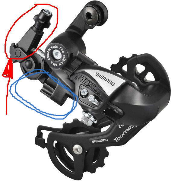

Я вживую такое не держал))), но что мешает рубаху напрямую упереть вот сюда? вроде там "мяса" много.

Спасибо за идею! Если не найду запчасть, надо будет попробовать выбросить лишнее. Из tx55 должно получится tx35

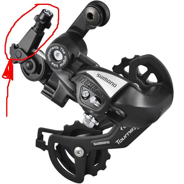

Упирать рубашку без винта не советую - если на манетке нет регулировочного винта, то настройка переклюка без винтов превратится в незабываемое приключение. Если винт на манетке есть можно попробовать конечно и так. Выложите фотку повреждения,возможно, там получится сделать примерно так же как было, но из других материалов конечно.
