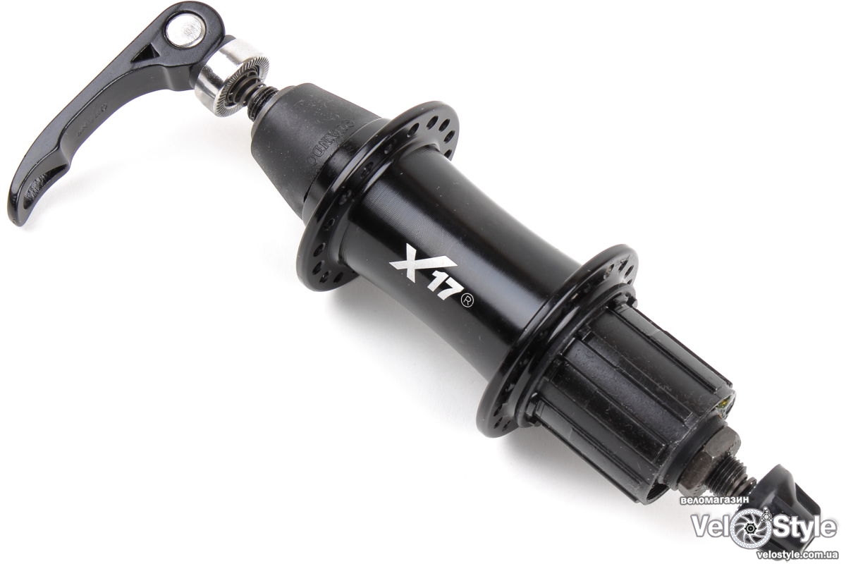

Панове, чи можливе використання 7 швидкісної касети разом з "Втулка задняя Novatec 802GCC, 36сп., 8/9ск., черн."?
Кассета - Shimano CS-HG41-7 Acera
http://velopuls.com.ua/product/kasseta- ... 1-7-acera/
http://nikopol.prom.ua/p120718393-vtulk ... 02gcc.html
 Заголовок сообщения: Re: Novatec 802GCC (36сп., 8/9ск) + 7 шв. касета?
СообщениеДобавлено: 15.03.2016 22:58
Сообщения: 2182
Зарегистрирован:28.05.2009
Что то я не пойму к чему они наколхозили кучу шайб:
Проставку ставить придётся так как она на 8/9. Тут уже что то подобное спрашивали на этом форуме недавно.
Может эту: http://www.velostyle.com.ua/93692.html всё же. Она хоть резиновыми сальниками уплотнена а та открыта слева:

Проставку (спейсер) на 4,5 мм ставити?
як він виглядає і де придбати?
СообщениеДобавлено: 16.03.2016 10:50
Сообщения: 11240
як він виглядає
як пара старих зiрок на 13
СообщениеДобавлено: 16.03.2016 11:08
Сообщения: 871
Город: Кременчуг
Зарегистрирован:14.02.2015
Такая, у меня 3.5 мм и нормально всё было
