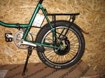

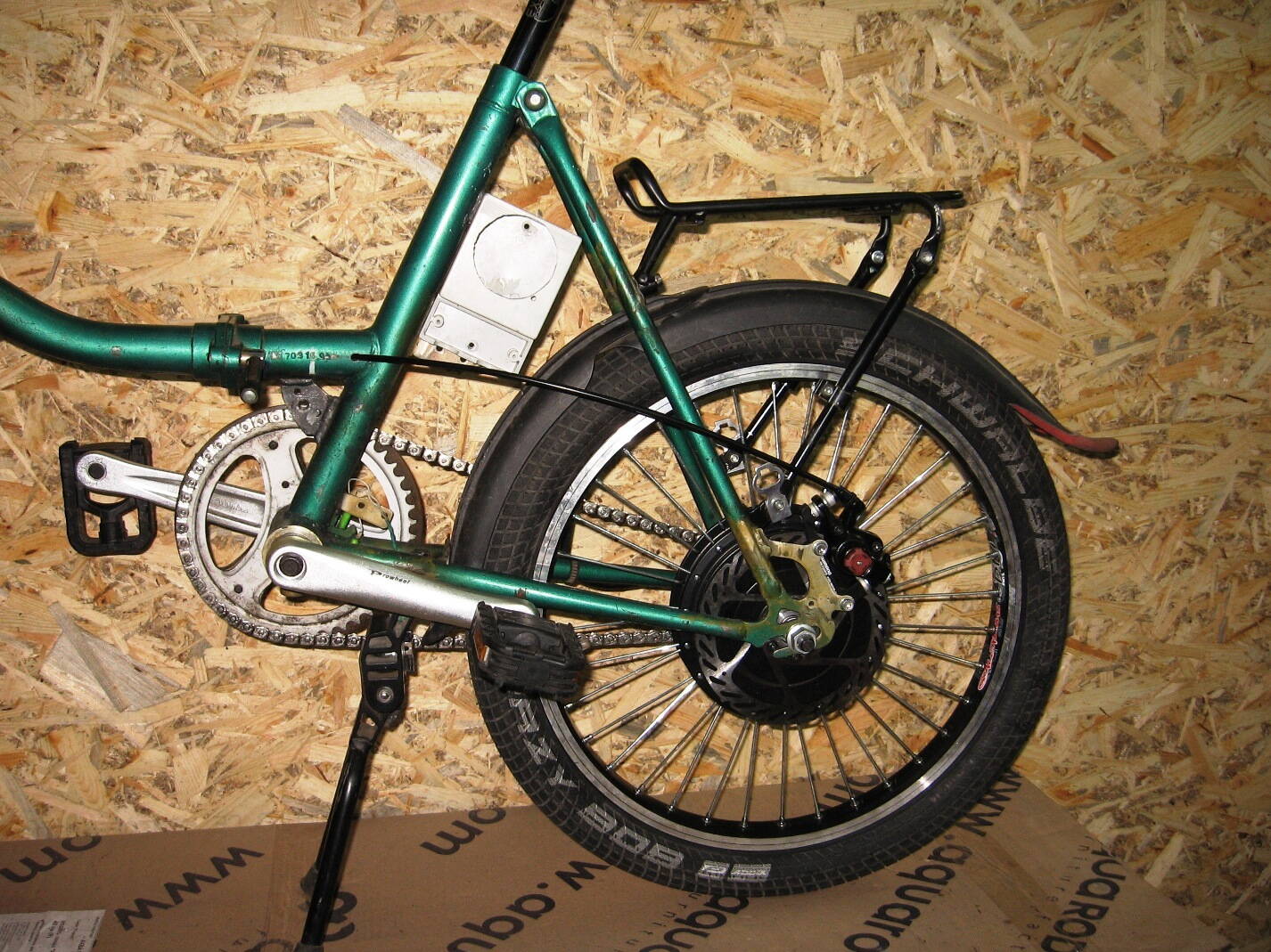

Вдохновлённый Вашей помощью в выборе дырки для тросика, прошу совета по подбору багажника.
Есть два претендента, фирмы Author. Оба алюминиевых и достаточно прочных. Ширина у обоих 120 мм, но задний чуть длиннее и имеет промежуточную опору.
На первом фото задний багажник. До перестройки стоял сзади, но после установки дискового тормоза требует серьезной доработки креплений, что напрягает.
На втором фото передний багажник. До перестройки стоял соответственно впереди, где и пострадал, пробив насквозь дверь ниссана. С установкой никаких проблем, и по дизайну больше похож на родной ММВЗ коротыш. Но сумки и другие стандартные аксессуары для него велики (большие).
Какой из них гармоничнее смотрится?

Второй багажник вроде бы лучше выглядит. Но первый багажник с виду прочнее (если они из одного сплава). Кроме того, первый багажник позволит расположить сумку ближе к седлу. Тогда рама будет меньше болтаться под тяжелым грузом. Эту раму и без груза никак не назовешь жесткой.
Но если первична гармония, а уверенности нет, - тогда можно подбросить монетку. Очень экономит время и душевные силы. Однажды так резину подбирал.
СообщениеДобавлено: 30.12.2018 20:48
Сообщения: 11240
Гармоничнее передний. Надежней задний. Сильно надежней.

andr и Aleksei Dmytren спасибо за поддержку. Полностью с вами согласен и с технической точки зрения, и по дизайну.
Но слепой случай - не мой метод, а кататься страх как хочется. Потому пока на хомутах поставлю передний багажник и попробую, если сверну, буду думать как запилить задний. Уж очень твёрдые у него распорки, и проходят не туда.

Красивее-то он красивее. но... я на аналогичной раме столкнулся с тем что потом на такой слишком близкий к подседелу багажник не удается погрузить высокий груз:
(Это "Аист", а у Вас похоже "Десна" - но разницы особой нет)

Передние стойки багажника можно укоротить и закрепить на косые трубы. Или согнуть и закрепить на одной точке с задними стойками - на дропе. Чтобы стойки багажника отодвинуть от калипера, может быть достаточно высокой гайки. И это, багажник к колесу пониже.
