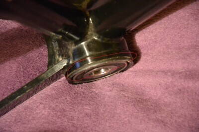

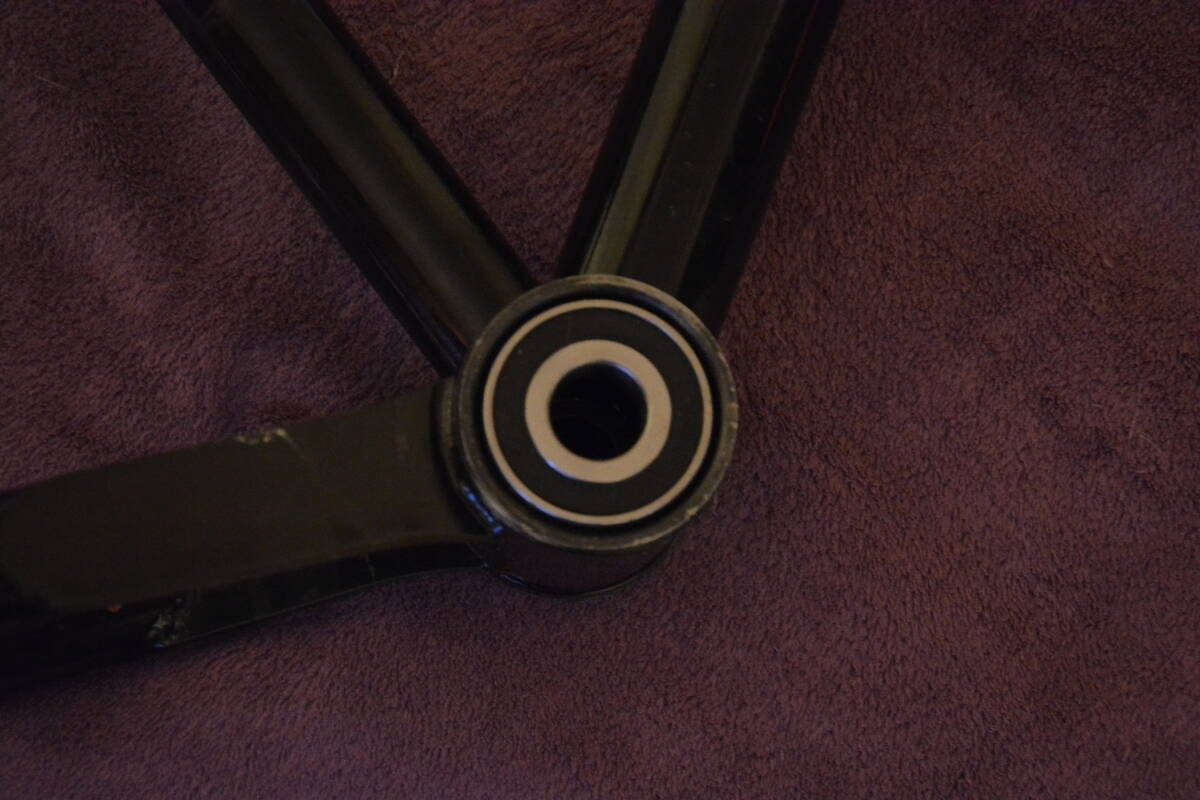

Друг купил раму FireEye Shortfuse 380 с кареткой на фото. Я так понимаю это американка. Пром вбит в переходник/проставку (не знаю как назвать, обвел на второй фотке) и это все впресованно в раму. Как это снять?????

Взять трубу такого диаметра, чтобы влезала в дырку подшипника. Сделать четыре пропила. Если резать "болгаркой" или ножовкой, один заход даст сразу два пропила. Выйдет что-то вроде четырех лепестков. Их надо слегка разогнуть в стороны.
Пихать в дырку неподпиленным концом вперед до тех пор, пока лепестки не разожмутся и не упрутся в подшипник изнутри. Ударить деревянным или резиновым молотком по неподпиленному концу.

Логично, что выбивать пром изнутри!

Подскажите вот еще что пожалуйста - если выбить все это, так называемая mid каретка туда станет? Если да, то промы нужно будет вбивать просто в чашку рамы или опять же с такой вот проставкой как на фото? Заранее прошу прощения за глупые вопросы, не сталкивался просто с этим еще.

А может и не надо выбивать? Положа раму на бок промыть подшипники керосином, смазать литолом, вставить новый вал и ездить пока они не рассыпятся - тогда и ставить новые.

Там один подшипник умерший, + внутри нету спейсера (я так понимаю, он там должен быть обязательно)
