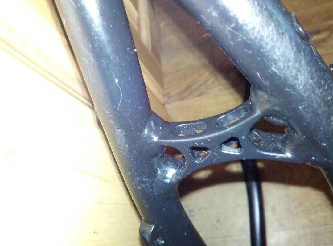

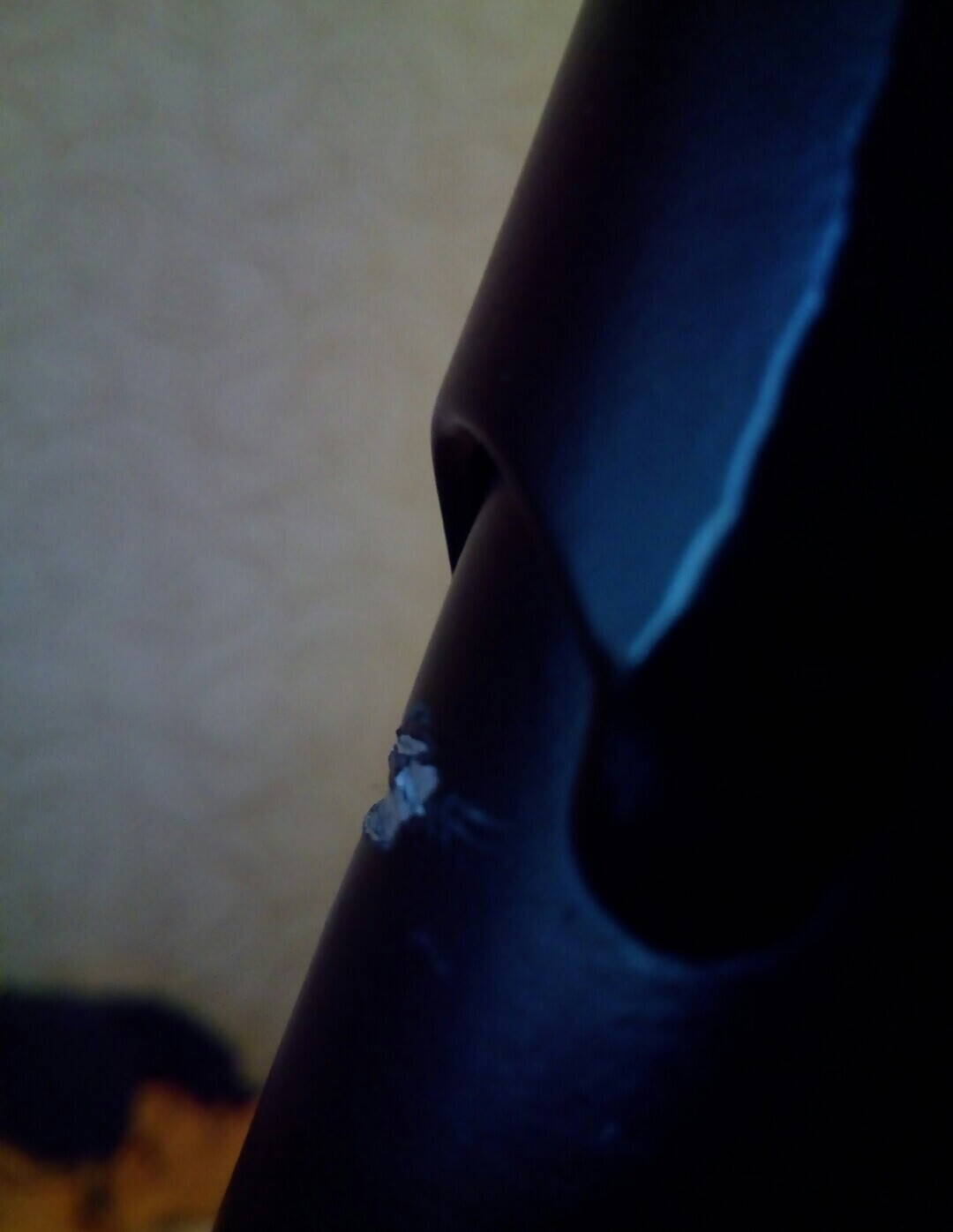

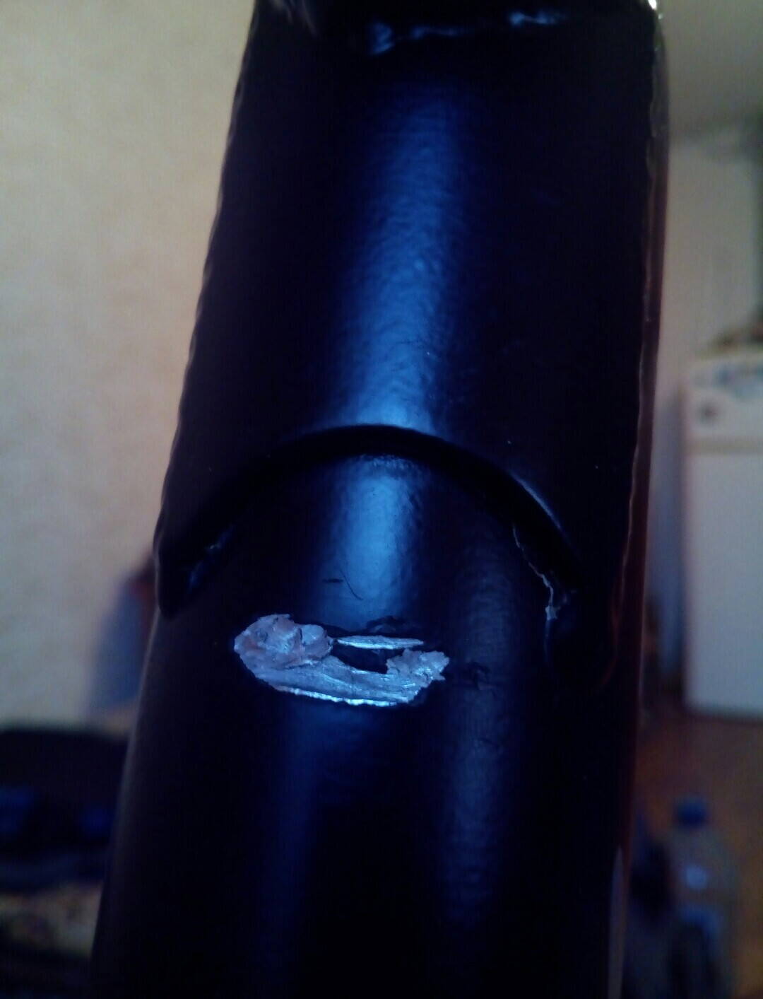

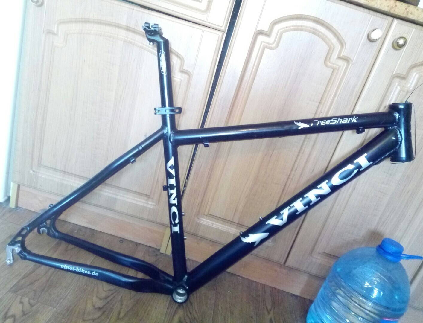

Наверное у каждого бывало, что мозг говорит НЕЛЬЗЯ!!! а вот некоторые другие части тела так и ищут приключений. Сам до сих пор не пойму как меня так угораздило... Крайне нуждаюсь в совете опытных, есть рама якобы онЫксклюзив немецкой сборки, но вот обнаружился при неприятный косячек, а именно рама протерта непонятно чем, трещин нет протертость около 1мм, господа знатоки че делать? Забить и не обращать внимания, постараться убрать неприятность или смириться с совершенной глупостью и не страдать?

Тут ребята карбоном клеили, может стоит посоветоваться, а то протертость, хоть и не сквозная будет напрягать. Варить, мне кажется не стоит-рядом усиление-можно сделать хуже.

Тут полноценный ремонт не нужен, но заделать карбосоставом потертость не помешает.

Ничего себе протертость :shock: . Это скорее пропил, и не слабый.
Что делать? Во первых - успокиться, во вторых - сделать хороший бандажик на поврежденное место, муфточку намотать, можно из стеклоткани, можно и из карбо - оно только в цене будет подороже.
А вот до ремонта - ездить не стоит.

Это после дропов такое вылезло? Если да - раму на помойку, иначе закончится траматизмом.

Вячеслав Корешев
Повреждение выглядит как пропил - потертость или как бы молотком " развальцовано " побито ?
Фото бы поближе повреждения .
:yes: как будто на рулевой что-то стояло, и руль провернули на 180°.

может велосипед был пристегнут а его пытались спилить?
