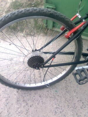

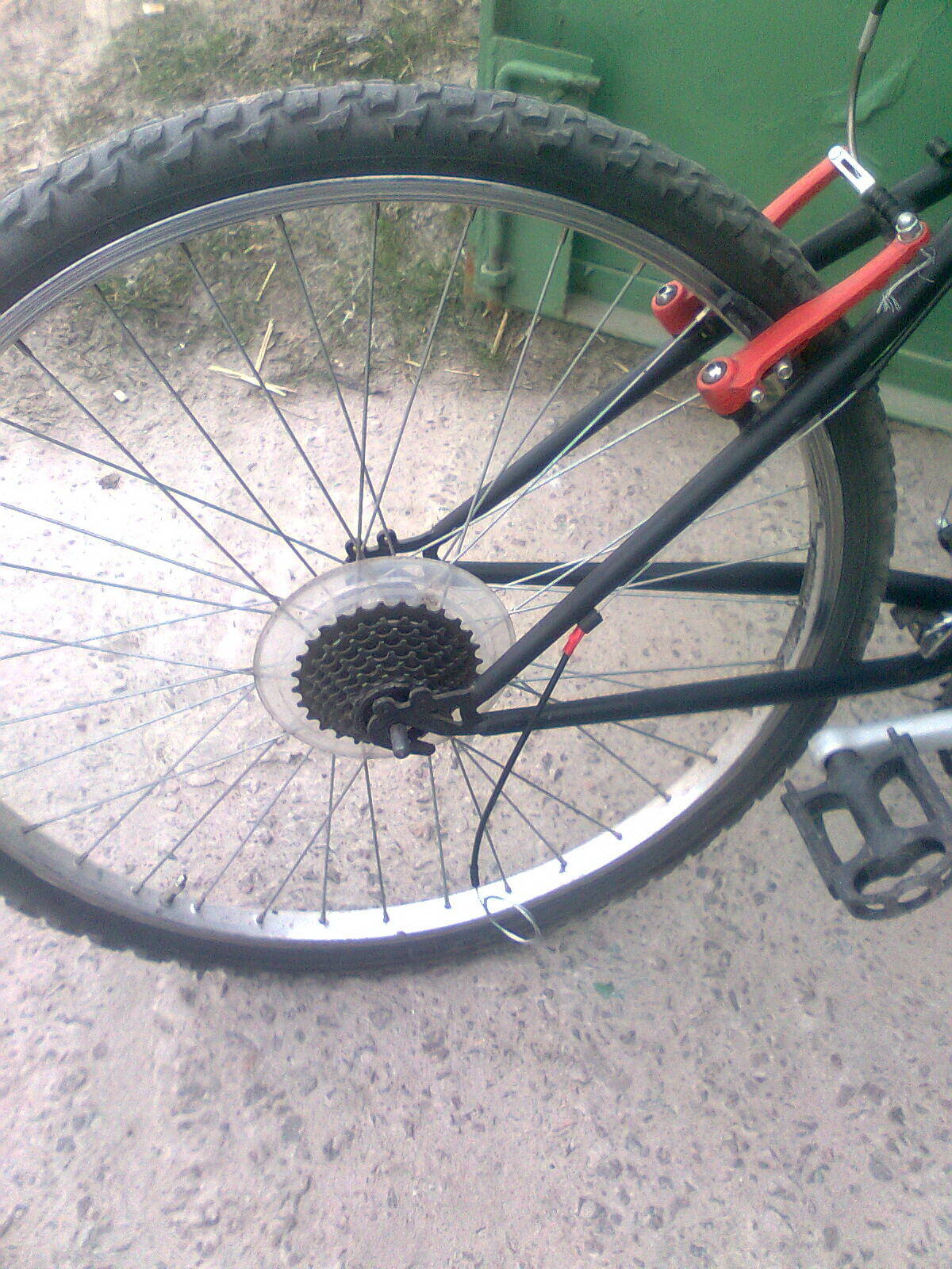

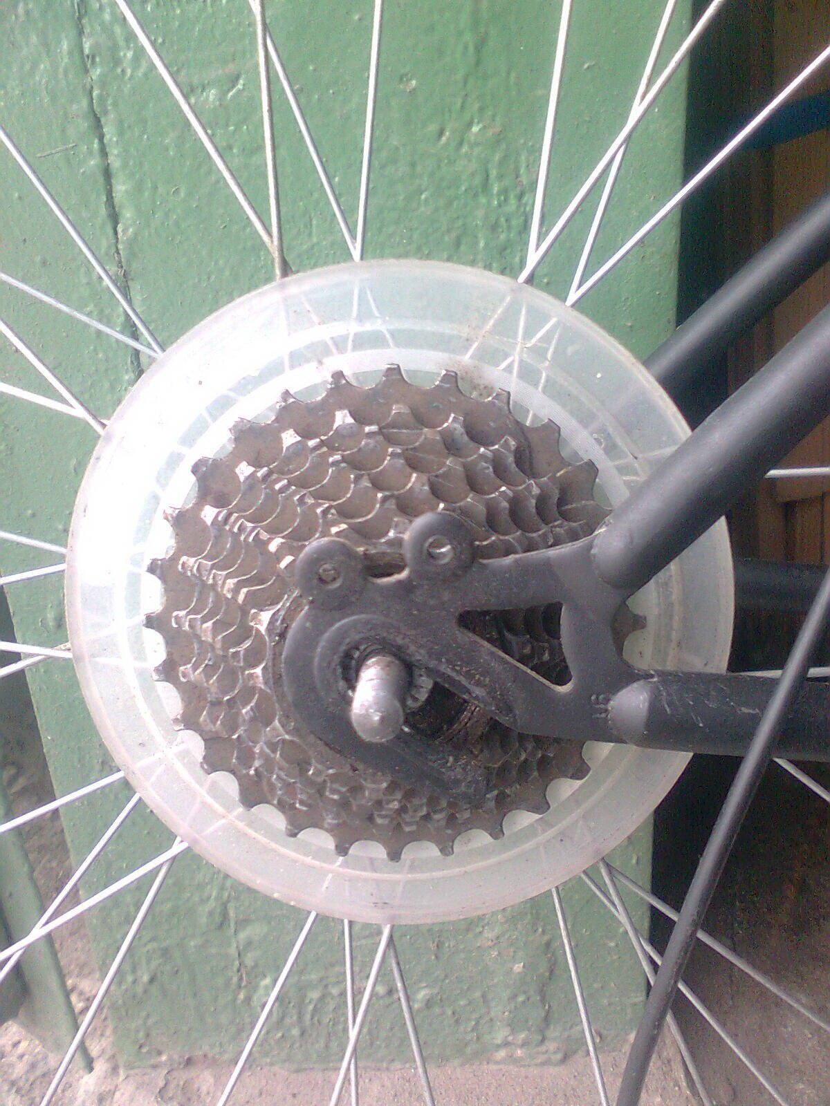

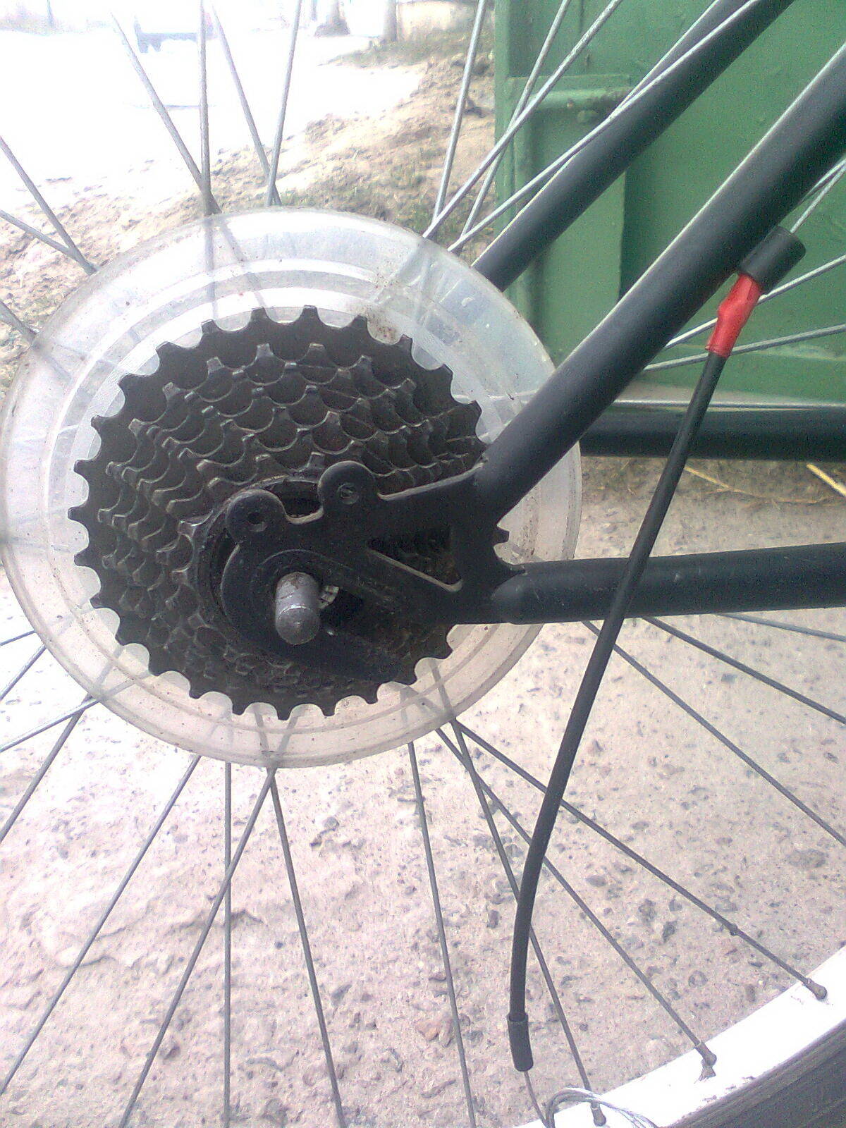

Всем привет. Друзья помогите пожалуйста правильно выбрать дропаут для велосипеда. Решил поменять задний переключатель, но столкнулся с проблемой как его прикрепить к раме. Со старого переключателя ничего снять не могу, так как серьга идет в сборе с переключателем. Решил что надо купить дропаут для моей новой перекидки Shimano RD-TX35 Tourney. У себя в городе все магазины обошёл но так и не смог подобрать подходящий. Не очень хочется отдать деньги за ненужную деталь. Вел не новый но еще бегает. Фото прилагается.

переклюк нужен не под болт, а под ось.Изображение

Либо покупать вот такой крюк:
