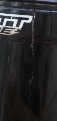

Трещина в раме подскажите она дальше можит пойти? её можно запоять?Или вообще выкинуть?
20160410191519-1.jpg [ 341.19 КБ | Просмотров: 3496 ]

Она и так нифига себе пошла, скоро рулевая выпадет. Можно карбоном замотать, можно выкинуть.

Я на своей заварил аргоном, снаружи и изнутри, проточил, сейчас красят а потом испытания по полной!

Антон Енов ну расскажешь нам потом сколько протянула, главное дай застариться сплаву, пару недель после сварки не катай.

а я бы не варил, а выточил бы стальное кольцо и набил бы сверху этой трубы. Чтоб оно стянуло края трещины и все будет хорошо)
если варить - развалится потом скорее всего

Конструкция рамы не позволяет кольцо поставить.

Я кстати на своей кольцо одел с разрезами под трубы и обварил.

Обычная усталостная трещина. Даже если её и починить, где гарантия, что завтра не рэпнет в другом месте? С моим стилем катания, я бы её выкинул.

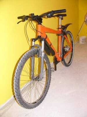

Итак! Трещина рулевого стакана была проварена с двух сторон (снаружи и внутри) проточена, Все окрашено и катает . Пробег 450 км по разному покрытию. Никаких намеков на трещины НЕТ ! :twisted:
Заварено на заводе Патона г. Киев. - по большому знакомству :wink: 100грн. :D
