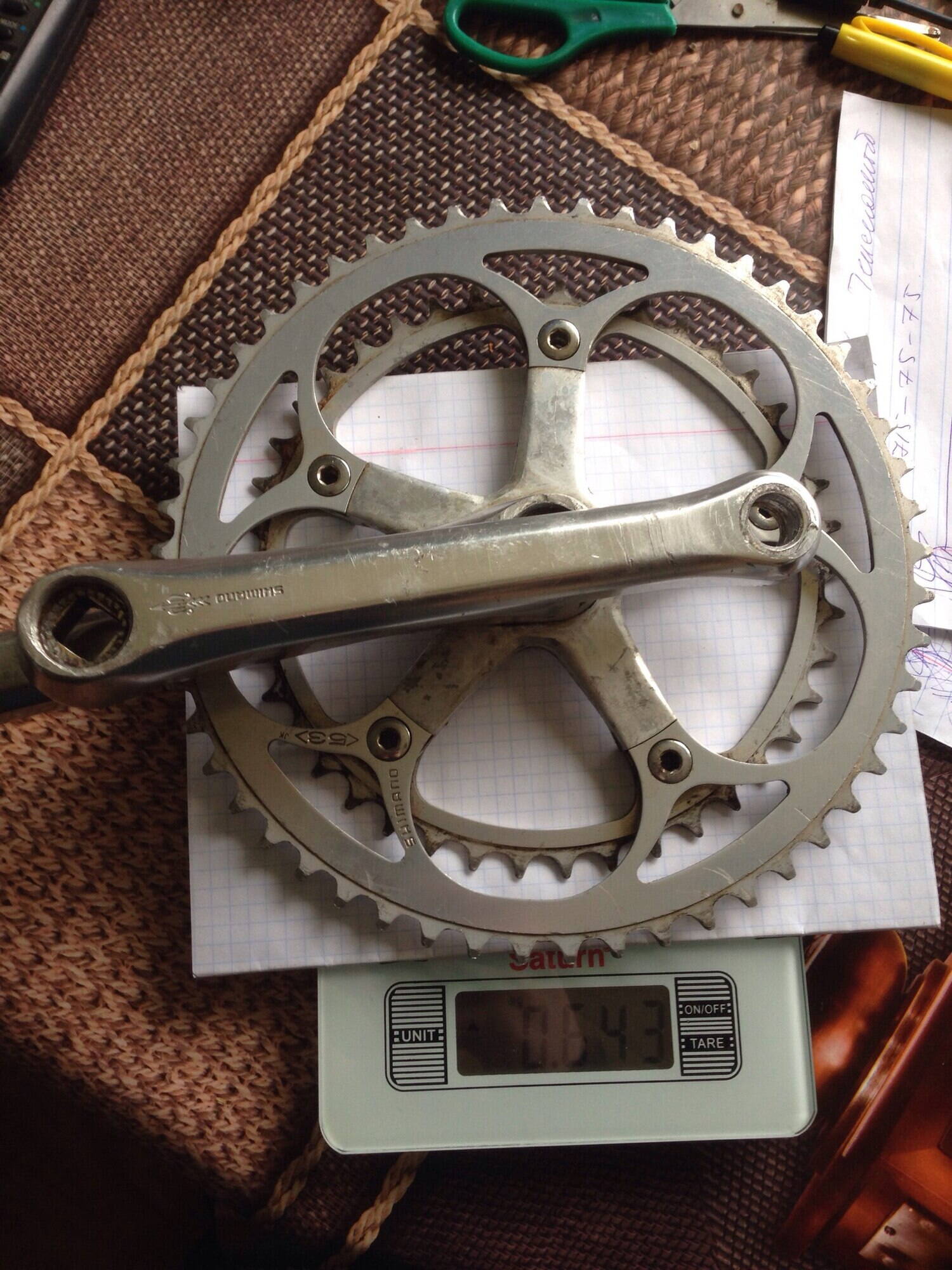

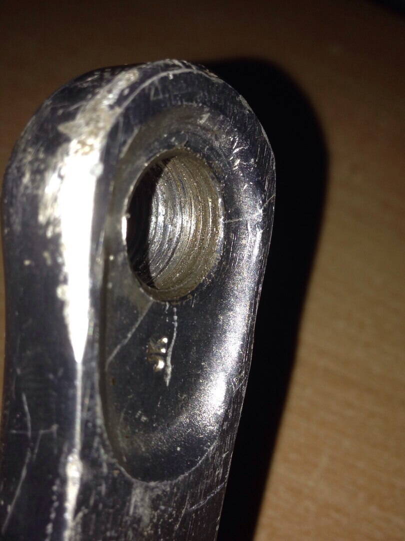

Доброго времени суток!В общем мне неповезло. Наткнулся на недобросовестного продавца да и просто нехорошего по имени Лата Вадим. Но сейчас не об этом. В общем взял себе систему, оказалось что лапки шатуна гнутые, и из-за этого звезды восьмерками идут, а на левом шатуне резьба сорвана. Можно ли исправить хоть как то? Система fc-125 golden arrow. По какой технологии гнуть алюминиевые шатуны, и чем нарезать резьбу, если вообще возможно.
Cпасибо.

Гнутый паук ровнять на стальной плите с отверстием под вал и проставками (под сам шатун кольцо, с обратной стороны плиты трубка и шайба) - стягивать хорошо и промеряя расстояния до плиты от лапок гнуть. Вверх монтировкой, вниз - молотком.
Резьба - наварка с последующей нарезкой резьбы или вкручивается втулка (футорка) - что доступней, то и используй.

DesignerMM наварка аргоном? а по поводу лапок- предварительно нагревать лапки которые гнуть? Не знаешь кто в Харькове может нарезать резьбу?Насколько я понимаю, резьба дюймовая и специфическая,и такие мечики мало у кого есть.

Конечно аргоном. Но после него нужно протачивать в размер, даже скорее рассверливать...

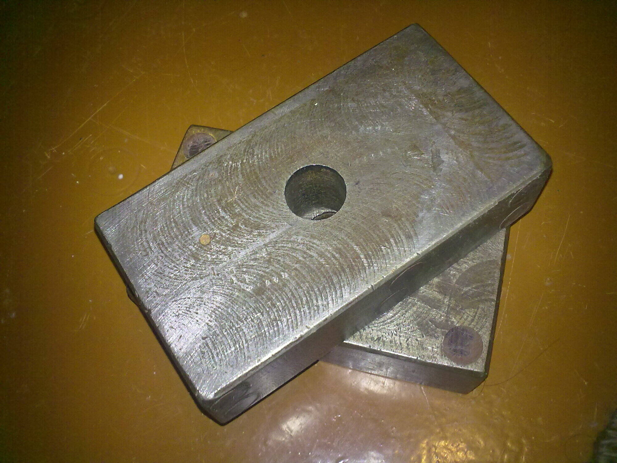

Я не грел - гнется нормально, если страшно молотком - приспособу надо сооружать, чтоб тянуть/давить резьбой (молотком можно перестараться) у меня такая вот "железяка"
170420161674.jpg [ 507.46 КБ | Просмотров: 946 ]
, и тисками сжимал и молотком. алю сплав греть безсмысленно, если не вредно. И еще - гнутся сами площадки, усилие нужно прикладывать к самому "углу", думаю понял, о чем я.
За резьбу не знаю, я из Черкасс. Дюймовая. Веломастерские...
