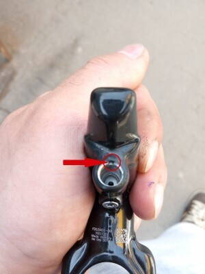

такая ситуация на фото отверстие которое отмечено красным от туда течет тормозуха и по етому когда было все в сборе она просачиваеться очень сильно ,сломались странным образом нажал как обычно на лапку не сильно и легкий щелчок и с гайки которая прижимает гидролинию просочилась тормозуха очень быстро.НЕ МОГУ РАЗОБРАТЬСЯ ЧТО ЕТО ЗА ДИЧ КТО ШАРИТ ПОДСКАЖИТЕ ЧТО ДЕЛАТЬ )))))

Ты что поршень снял? Можно фото с нескольких ракурсов

Есть 2 варианта.
Либо была плохо затянута гидра и просто из под гайки потекло.
Либо была перетянута гайка и вырвало край по резьбе.
Во 2м варианте это жопа на 90%. Попробуй залить тормозуху в ручку,
заткнуть отверстие под гидру и нажимая ручку посмотри не выдавливает
её через отверстие обведённое кружочком.

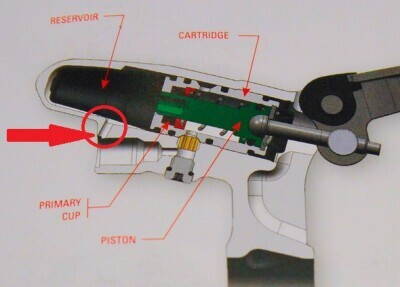

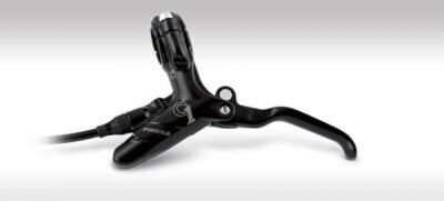

на картинке в разрезе, с reservoir (резервуар ) сделано ето отверстие которое выходит к гид.лин. не могу понять зачем розробочики сделали ету сраную дырку смысл не понятен
Мне кажется, что это для свободного "дыхания" резервуара, он же постоянно сжимается и расширяется, а запирать его наглухо нельзя.

Valera Nemesh
Буль прав. У всех есть, просто у большинства моделей
резервуар сверху над цилиндром, а у формул он по сути за цилиндром,
но смысл тот же.
Говорю залей жидкости и попробуй вытекает из этой дырочки
жидкость или нет. Если да, то разуплотнилось что-то внутри,
только вскрытие покажет.
