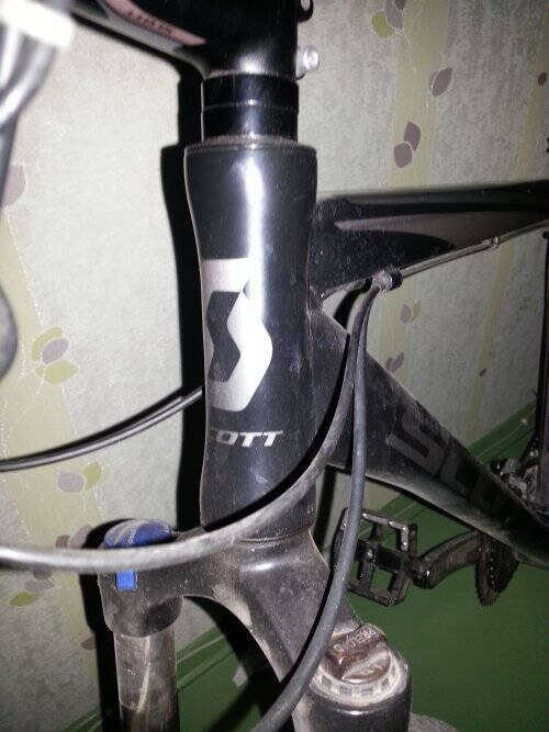

У меня рулевая интегрированная конусная?, см. фото

У меня рулевая интегрированная?
да интегрированная , шток прямой , длинна штока минимум 20 см. , если оставлять проставочные кольца то 22 см.

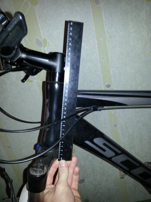

А как определить прямой шток или конусный? Если судить по фото с линейкой, то длинна штока 24 см. Да, проставочные кольца оставляю.

реба или фокс, информации полно по выбору вилок, шток у Вас прямой, и меряли его не правильно
А как правильно измерить? Я не в курсе)
Логично, что на снятой вилке, но на данный момент такой возможности нет.

Сообщения: 3866
Зарегистрирован:14.03.2010
хотя бы от края рулевого стакана а не от короны, лучше конечно снять и померять
ребы и фоксы обслуживаются намного проще чем те же сантуры, отдать ее на ТО и полностью перебрать - чем она будет не свежая? от 200уе полно

И снимите старую вилку и померяйте точно длину штока, это же дело на пару минут. Только учитывайте ещё высоту нижнего кольца рулевой, т.к. он останется на штоке, т.е. измерять дину штока надо от низа этого кольца до конца штока. Или снимите это кольцо и измерьте шток, т.к. кольцо всё рано на новую вилку надо переставлять. Плюс прикиньте ещё, удобная ли будет посадка, если убрать одно проставочное кольцо под выносом, т.к. вдруг шток той вилки, что Вам понравилась, будет немного короче, чем надо, а если убрать кольцо, то как раз.
