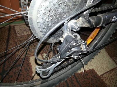

_Андрюха_ писал(а):
Проскок есть только на 9 (самой маленькой) звезде сзади при использовании средней звезды
Тогда это возможно не проскок вовсе, а просто цепь заскакивает на 8 звезду. Перекос таки не хилый.

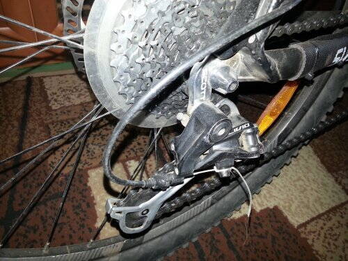

Спереди средняя и сзади самая маленькая

_Андрюха_, а прямо сфоткать не судьба?
Кстати, как раз видно тот болт, за который я уже устал писать...

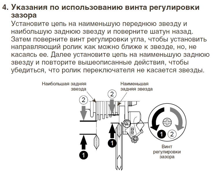

Болт попробовал - прикручен намертво. Ну и заодно проверил люфт в соединениях - присутствует.
Да что ж такое то :facepalm:

Вот упёртый человек.
Трудно посмотреть сверху и посмотреть как цепь
на 2-9 проходит мимо 8й? Она на входе или касается
или почти касается, а на 9ю ложиться внешней стороной.
цепь скручивает.
Будет оно работать нормально к 1000 км.
когда цепь подотрётся и станет больше гнуться
в поперечном направлении.
