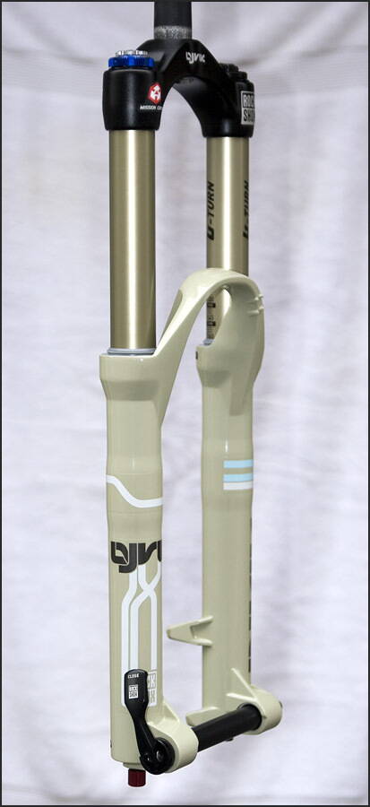

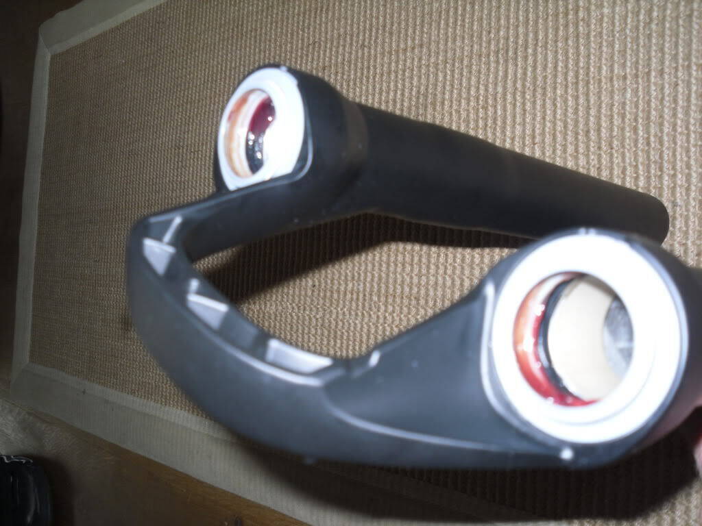

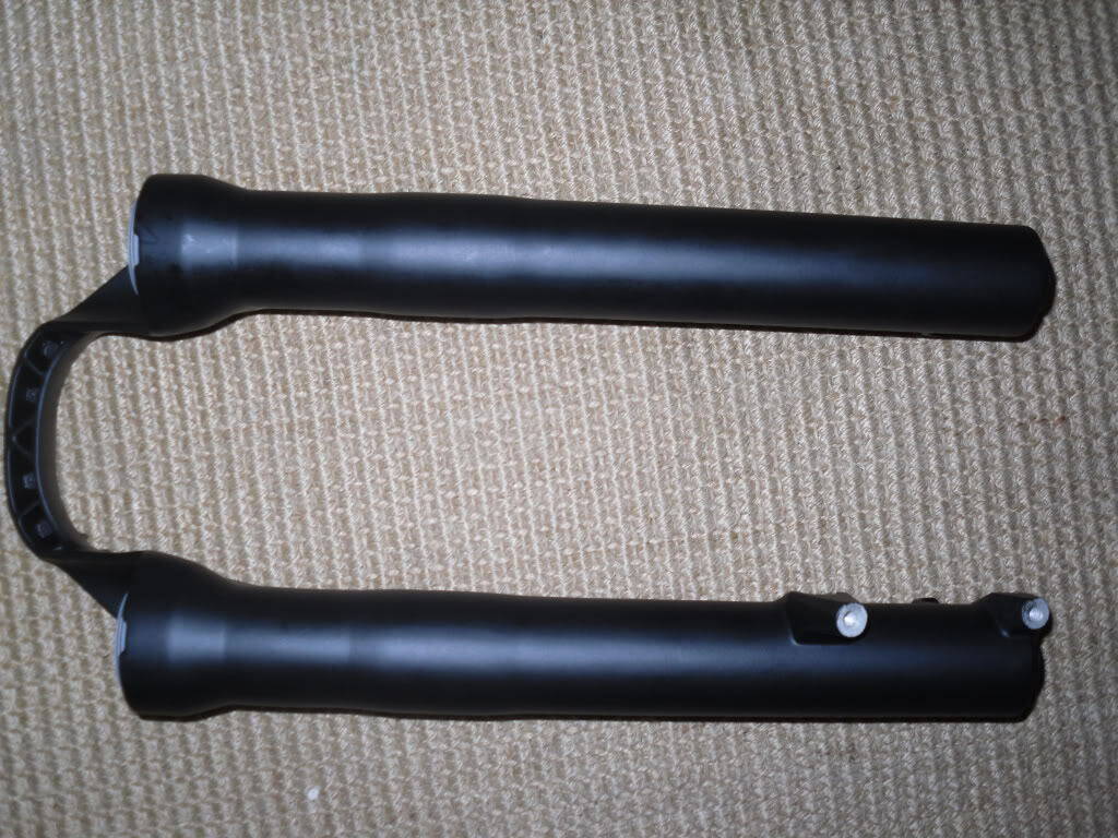

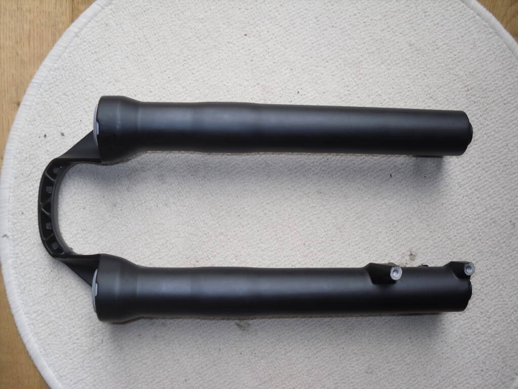

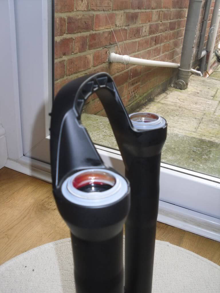

ps2: фото штанов в приложении, это не мои, мои неизвестного мне цвета (тоже в приложении), а я хочу получить такой цвет как на фотографиях - черный матовый.
