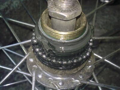

Всегда смазываю тем, что и все остальное (сейчас Fett Top 2003) и никогда ничего не залипает...
Даже такое (после брода)
050420161641.jpg [ 533.07 КБ | Просмотров: 2393 ]
То вы мажете чем-то не тем или не так...
Ps: Это конечно не посадочное собачки, но все равно как то так Изображение
Сам храповик - зубной щеткой, такой-же равномерный слой, как на фото.
