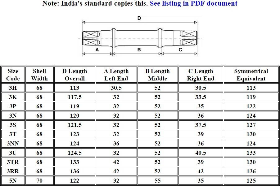

Antonio1987
так написал бы в миллиметрах разницу, и есть валы несимметричные, только насыпь, но есть же.
и именно по этой причине у меня каретка на насыпи.
маркировка кареточных валов.jpg [ 122.82 КБ | Просмотров: 1967 ]

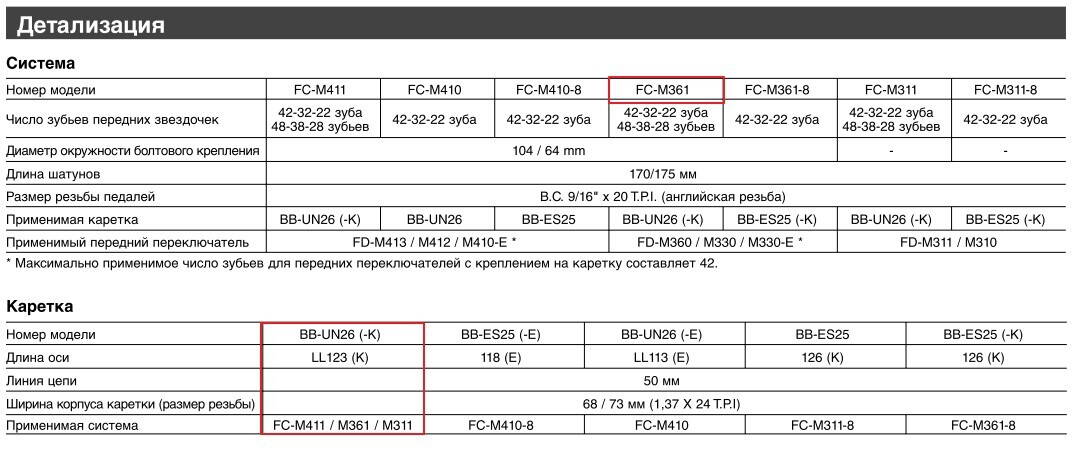

какая хоть каретка СЕЙЧАС ?
Image 361.jpg [ 128.97 КБ | Просмотров: 1980 ]

Antonio1987
тебе дали четкий ответ - BB-UN26 123mm и меньше смотри ютьюбовских мастеров - чайнлайн системы и середина кассеты втулки не одно и то же :facepalm:
