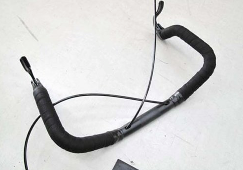

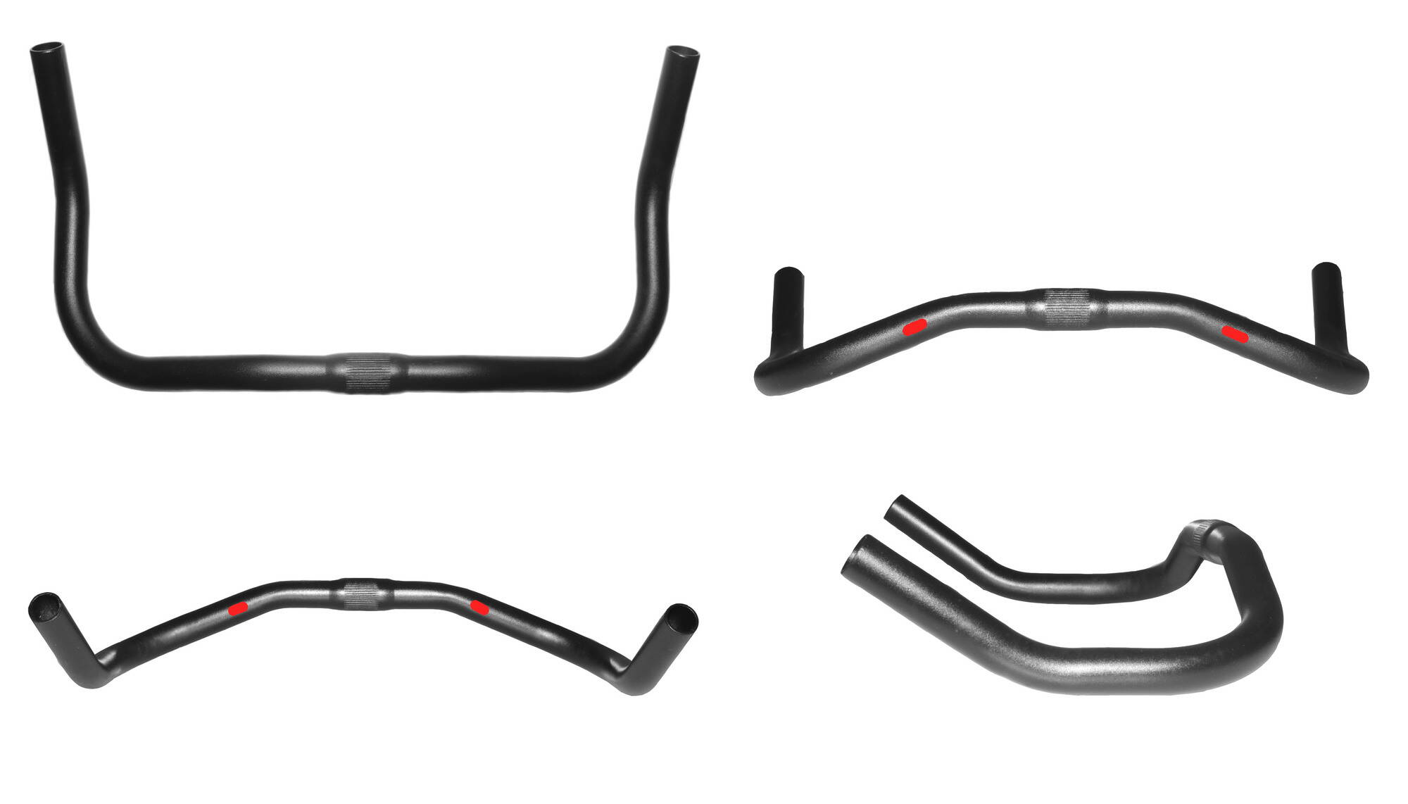

Есть руль алюминиевый BULLHORN / PURSUIT и тормозные ручки Tektro TL720
5ddae17a7276.png [ 207.15 КБ | Просмотров: 4553 ]
7fdf522bb496.png [ 238.32 КБ | Просмотров: 4553 ]
be9381103592.png [ 194.35 КБ | Просмотров: 4553 ]
Для этого планирую сверлить 2 тонких отверстия, затем надфилем сделать отверстия под углом и под диаметр тросов.
Есть ли у кого опыт сверления алюминиевых рулей, какие-то мысли, рекомендации и самое важное не критично ли пострадает прочность руля?

Если ориентироваться на пример по фото где выходные отверстия возле выноса то:
1 сверлить в верхней зоне - ослабить сечение растянутой зоны,
2 сверлить снизу - ослабить сжатую зону,
3 сверлить сбоку (срединну зону) сечение трубы наименьше пострадает.
Как пример сечение балки с развитыми поясами и тонкой стенкой, иногда перфорированной.

Имеете ввиду если сверлить на самом изгибе, то лучше сбоку?
Я думал вот здесь
e21838a6ff0a.jpg [ 230.17 КБ | Просмотров: 4553 ]
433dfb5ee0fe.png [ 41.26 КБ | Просмотров: 4553 ]
Последний раз редактировалось Alf_Red 10.03.2016 17:26, всего редактировалось 1 раз.

По вашему получается по боковой поверхности сечения трубы.

На фото выше оптимальное расположение, я думаю.

Делал. Сверлил, как раз там, где и Вы наметили, затем, вставив каленую отвертку, делал дырку наклонной - так быстрее, и чище, чем надфилем. Руль прожил дольше, чем рама. :smile:

Пусть будет еще немного информации.
Даже одна модель руля может в нынешнем году иметь толщину стенок 3 мм, а в следующем - 2,5 по краям и 3,5 у центра. Фирмы о таких мелочах не распространяются. Как это узнать наверняка - неизвестно. Поэтому данный конкретный руль с дырками может вести себя совсем не так, как похожие чужие рули с похожими дырками.
Кроме того, разные рули делают из разных ал. сплавов. Их свойства очень сильно различаются.
Даже дырки бывают разными. Дело не только в диаметре, но и в чистоте обработки, в наклоне оси, во всяких мелких нюансах, свойственных переходам от поверхностей к дырке. Как их сличить, я не знаю.
Ну, и не мешает лишний раз вспомнить, что делает дырка с картиной напряжений. Может быть, почитать чего-нибудь, а тогда уж решиться.

andr
Спасибо, хорошее и правильное дополнение. Собственно если я что либо подобное делаю - то проверяю. Тупо - статической нагрузкой - перед применением, и опытом эксплуатации. Поскольку расчитать - увы... не умею, как раз по описанным причинам.
И если руль из лайтовых - то не стал бы. А ширпотребный 20- 50 баксовый алю часто с такими дырками с завода идет, так что и я себе буллхорн сверлил. А легкие - и не сверленые ломать случалось.

Я думал что купить буллхорн непростая задача, но купить буллхорн с дырками под скрытую проводку и по адекватной цене, тот ещё квест.

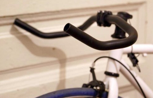

Алюминиевый я так и не нашел, и заказал карбоновый (вот вот приедет)
Комментарий к файлу: Carbon 31.8mm 420mm 160 g
db7a034cf10d.jpg [ 16.57 КБ | Просмотров: 4558 ]
Комментарий к файлу: алюминиевый BULLHORN
5ddae17a7276.png [ 207.15 КБ | Просмотров: 4558 ]

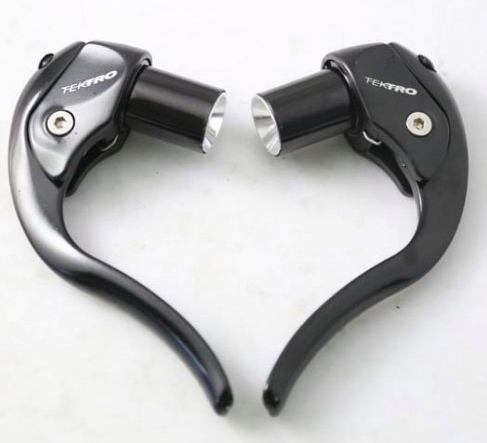

Комментарий к файлу: Ручки Tektro TL720 Ø19-20.6 mm 149 grams
7fdf522bb496.png [ 238.32 КБ | Просмотров: 4558 ]

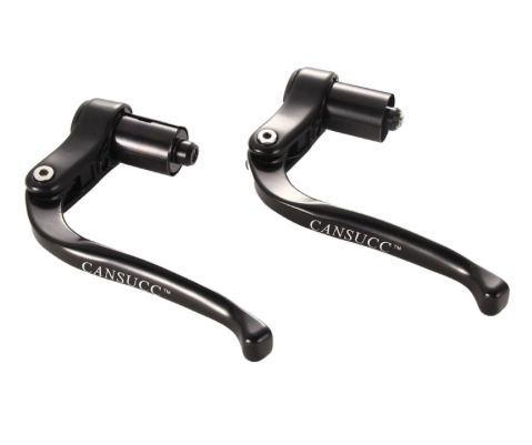

Комментарий к файлу: и попались ещё ручки CANSUCC Ø19-20.6 mm
e341d9452f53.png [ 96.09 КБ | Просмотров: 4558 ]
ручки CANSUCC хуже по качеству сборки и четкости роботы (откидные пружинки могли бы быть пожёстче)
но их можно использовать на руле без дырок

но вскрылась ещо одна проблемма
внутренний диаметр рогов на алюминиевом руле 18мм, а диаметр у обеих комплектов тормозных ручек диаметр мин 19мм
так что пока жду карбоновый руль, посмотрим на его качество и внутренний диаметр, тогда и решу что дальше делать

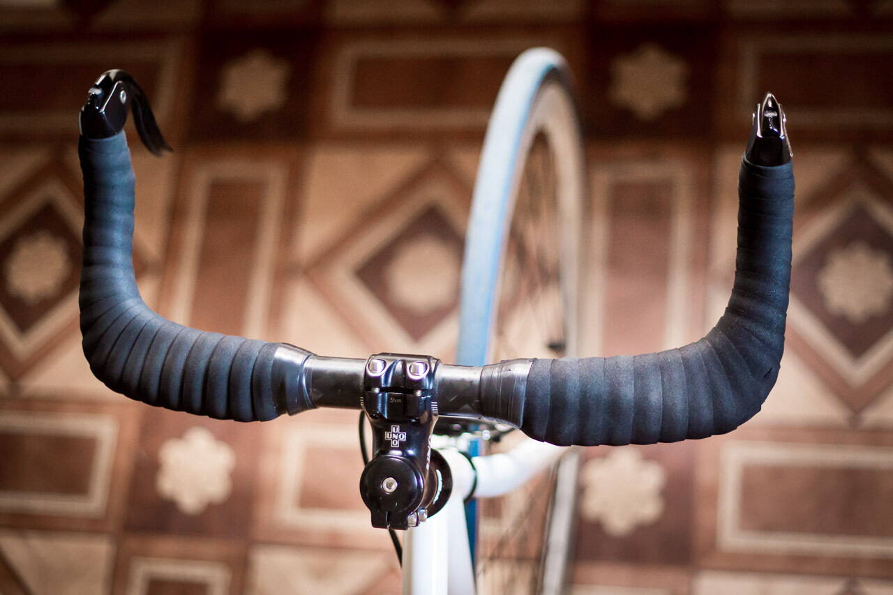

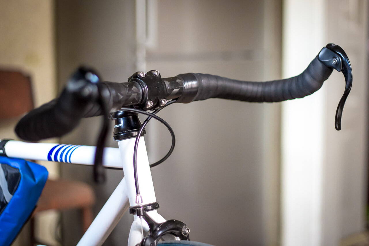

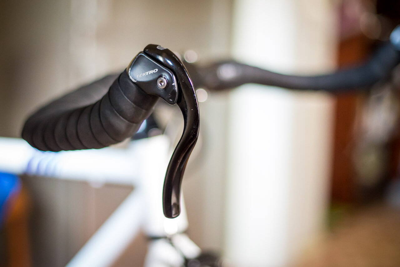

Більше двох тисяч пробігу з NoName карбоновим буллхорном + Tektro TL720, все ОК!
