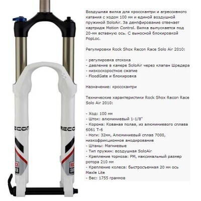

Збираюсь купляти вилку:: RockShox 2010 RECON Race SA 100 MC PPL , тільки от тут вона з «быстросъемная 20 мм ось Maxle Lite», а от я ніколи не мав справ з вилками які йдуть з осями. (рама в мене Trek 6000, 2008 року) Отже вмене запитання, Які втулки можна поставить на цю вилку, з учьотом "цієї" осі? І що з себе представляє ця ось?
Вилка RockShox 2010 RECON Race SA 100 MC PPL белая.jpg [ 52.95 КБ | Просмотров: 815 ]

Втулка идет специальная под ось 20 мм, для примера http://www.atomlab.com/mtbhubs.html
есть у многих производителей, в том числе и шиманы
Т.е. ты вставляешь колесо в вилку, вставляешь ось 20 и закручиваеш ее, после эксцентрик для надежности, он же у рокошоков и ключ для оси 20
