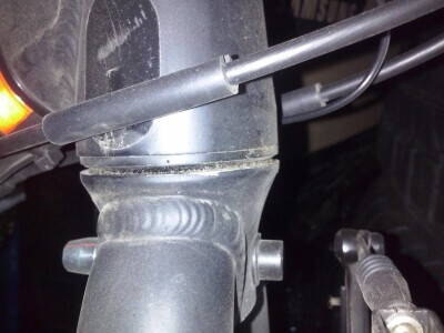

На новій ригідній вилці відсутня виїмка довкола штоку на короні.
Через це нижнє кільце рульової не лягає щільно на корону всією площиною, лишається зазор десь близько міліметра.
Люфту немає, все зібрано щільно, кільце затиснуто.
Рульова 1 1/8", на промах.
Забити?
Якось сточити кільце?
Шукати нове кільце? Вони взагалі існують окремо? Якщо так, то за якими критеріями?
Дякую.

Я думаю нужно корону торцевать.
Кольца бывают, не все меняют кольцо
при замене вилки, у меня было пару, но
найти не могу.
Можно выточить.
P.S. никогда не видел выемку под кольцо.

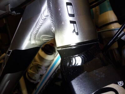

Мій варіант :забити :yes: в самого так з рігідною вилкою

СообщениеДобавлено: 12.05.2016 07:17
найти не могу.
Можно выточить.
Корона пласка, тут все добре. Та й зазор рівномірний по всьому діаметру.
Я теж не бачив доки не зіткнувся із цим зазором та не обдивився уважно знятий РШ Рекон. Довкола штока невеличка виїмка таки є.
Ухти, я не один :roll:
Давно так їздиш? Нюансів нема? Люфти не з'являються?
Дякую :)
Urban ХтоЗнаШо
СообщениеДобавлено: 12.05.2016 09:41
Сообщения: 114
Город: Кропивницький
Зарегистрирован:02.05.2015
купив раму разом з вилкою десь пів року назад, вилка рідна варіант мтб-сіті, знизу в рульовій непоганий ущільнювач, рульову до мене ніхто не перебирав мабуть бачив він тільки асфальт бо змазка рідна була й вже добре підсохша,люфтів не має десь так.
