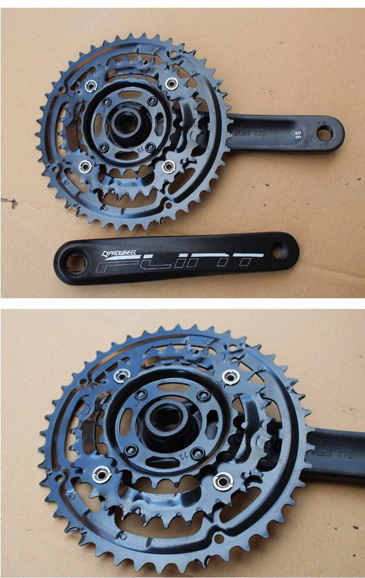

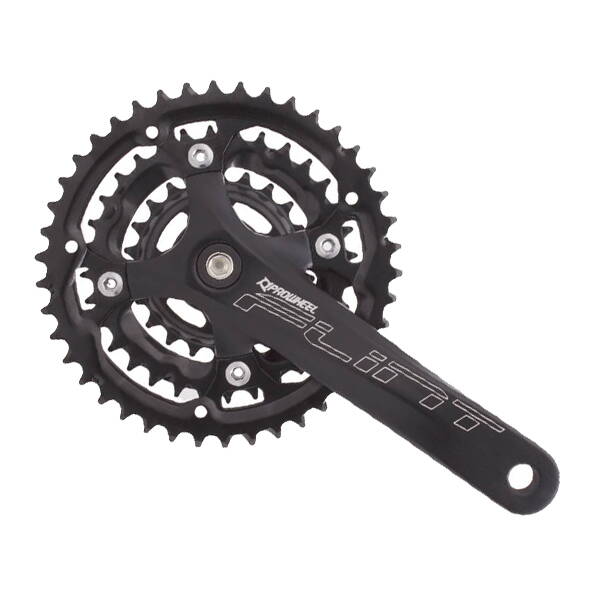

Шатуны Prowheel FLINT 301
FLINT-301.jpg [ 179.07 КБ | Просмотров: 5409 ]
42/32/22T
111112.jpg [ 119.81 КБ | Просмотров: 5409 ]

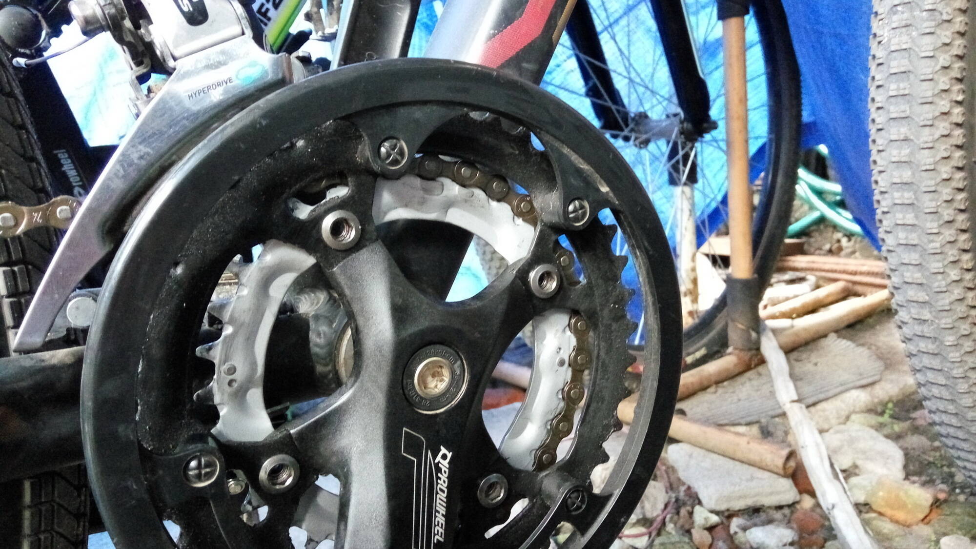

Выжимаем правый шатун, раскручиваем 4 болта на звездах и что мы видим -
IMG_20160512_161739_новый размер.jpg [ 514.81 КБ | Просмотров: 5409 ]
кроме видимого износа, средняя и малая звезда склепаны и найти такие на замену, да еще и дёшево не получится. К тому же я не знаю кто ездит на этой маленькой звезде?? 22Т это вообще не в одни ворота... По этому было принято решение попрощаться с этой звездой на веки!
Посадочные места для 32Т звезды оказались стандартные - 104мм

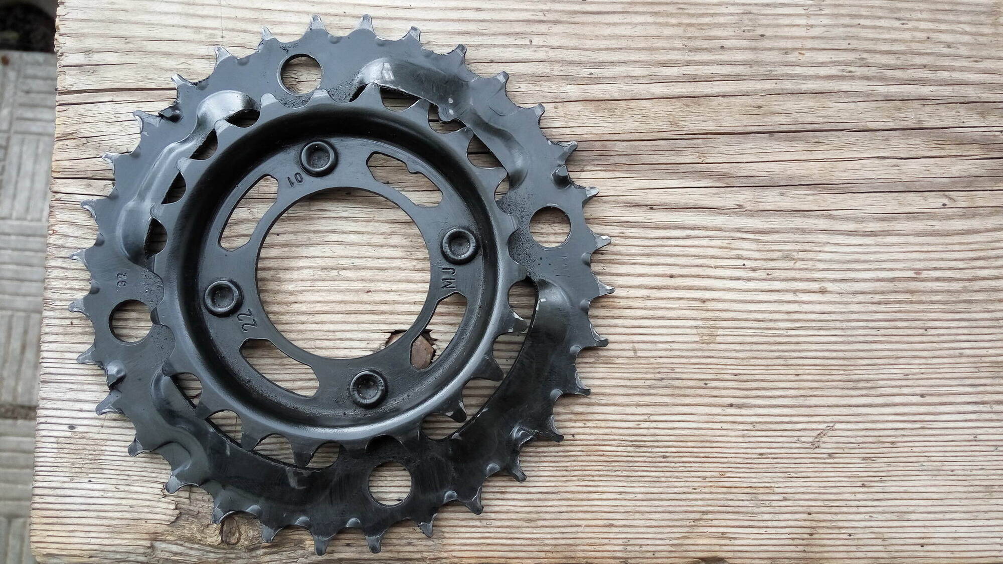

Была куплена совместимая для Prowheel FLINT звезда шатунов ProWheel SCR-ST на "барабане" за 178грн
звезда.JPG [ 96.41 КБ | Просмотров: 5409 ]
Все это собираем в обратном порядке и получаем
