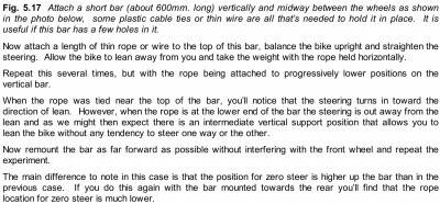

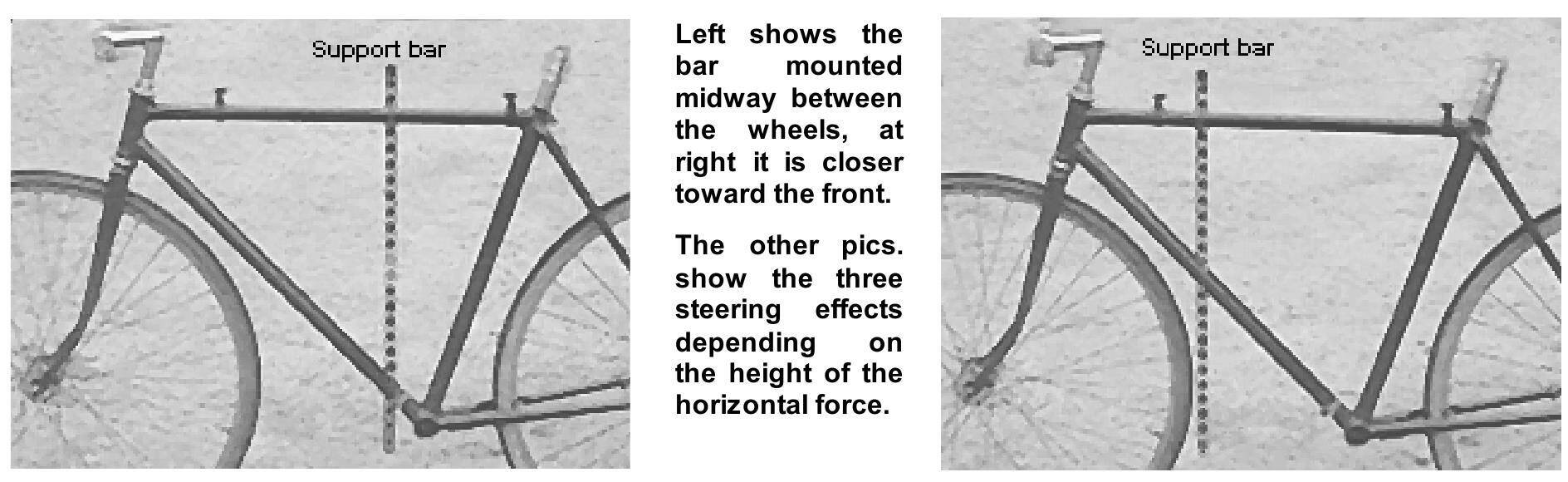

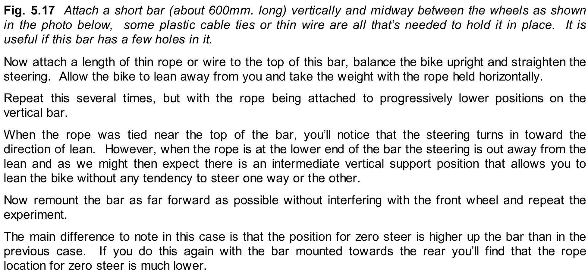

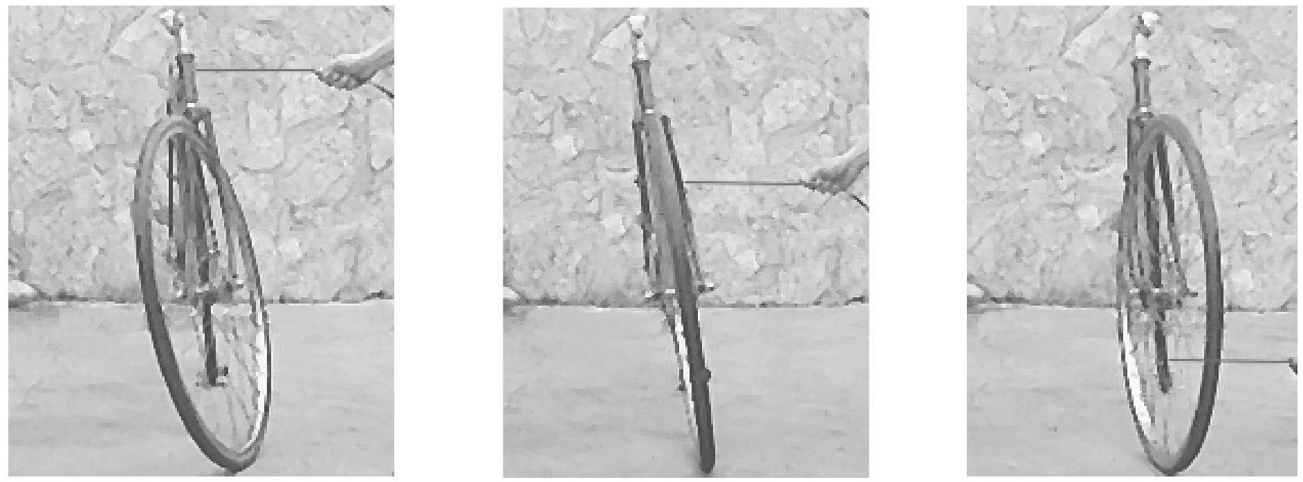

Вот занятный эксперимент из книги Foale Tony - Motorcycle handling and chassis design: The art and science
f5_17.jpg [ 289.32 КБ | Просмотров: 3086 ]
f5_17_2.jpg [ 151.09 КБ | Просмотров: 3086 ]
f5_17_3.jpg [ 127.35 КБ | Просмотров: 3086 ]

В первом посте средняя картинка: велосипед наклонён вбок, но руль не поворачивается сам. А на третьей вообще в сторону от поворота повёрнут.
