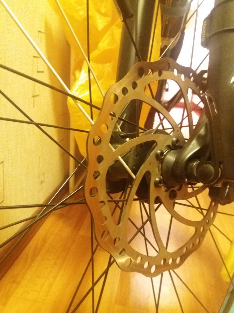

Привет, уважаемые форумчане!
Подскажите, такое допустимо по износу ротора или подскажите как можно исправить чтобы колодки терли по всей тормозной площади. Ротор 180 мм, стоит переходник
Прилагаю фото.
rotor.jpg [ 101.67 КБ | Просмотров: 3848 ]
adapter.jpg [ 23.38 КБ | Просмотров: 3848 ]

 Заголовок сообщения: Re: Износ ротора, так и должно быть?
СообщениеДобавлено: 10.05.2016 16:38
Сообщения: 2126
Город: Харьков, Алексеевка
Зарегистрирован:23.02.2008
шаебочек небось понаставил

СообщениеДобавлено: 10.05.2016 19:55
Сообщения: 772
Город: Николаев
Зарегистрирован:12.06.2014
Опустить калипер "ниже", то есть ближе к оси колеса
СообщениеДобавлено: 10.05.2016 20:30
Сообщения: 548
Зарегистрирован:28.02.2011
адаптр не подходит, возможно
СообщениеДобавлено: 10.05.2016 20:35
Сообщения: 401
Город: Первомайск
Зарегистрирован:26.03.2014
Viacheslav Martenko
покажите в профиль , как стоит тормоз и переходник на вилке , возможно что переходник стоит верх ногами

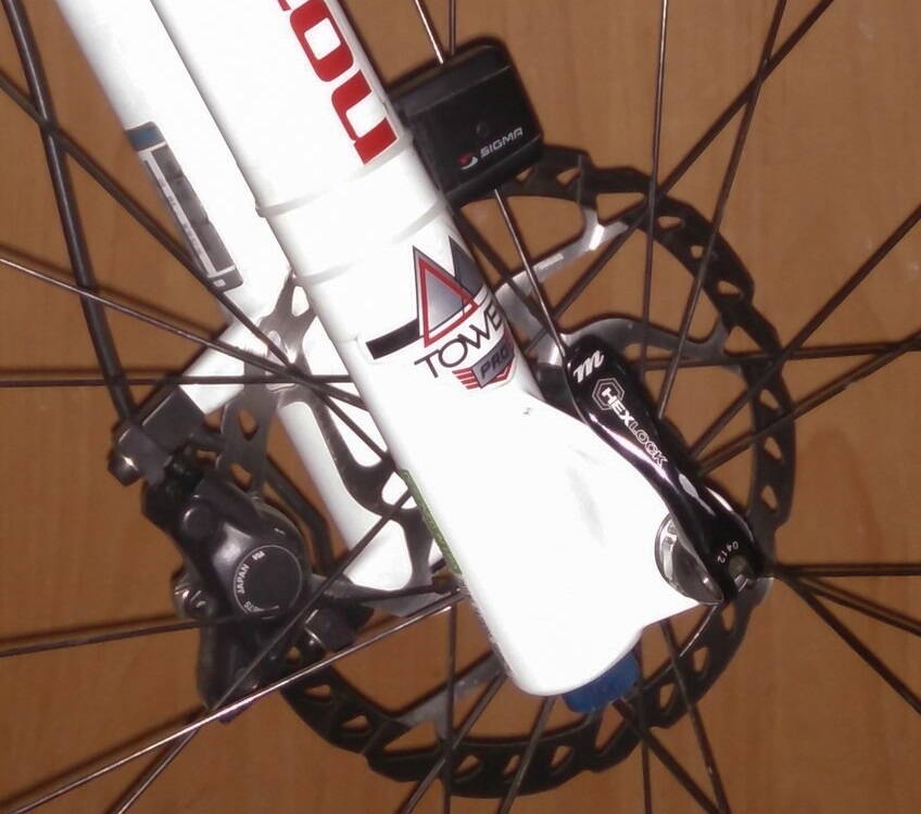

СообщениеДобавлено: 10.05.2016 21:55
Сообщения: 7
Зарегистрирован:20.11.2014
Та в том-то и дело что шайбочек нет.
СообщениеДобавлено: 10.05.2016 22:05
Сообщения: 2126
до гори дригом :)
СообщениеДобавлено: 10.05.2016 22:09
Сообщения: 955
Зарегистрирован:10.10.2011
Vovan_G5 писал(а):
до гори дригом :)
то є так
Tempora mutantur, et nos mutamur in illis
СообщениеДобавлено: 10.05.2016 23:53
Сообщения: 1704
Зарегистрирован:19.03.2009
Перевернуть и простить
СообщениеДобавлено: 11.05.2016 00:20
Сообщения: 827
Изображения: 162
Зарегистрирован:15.03.2011
Изображение тут тоже перепутали?
СообщениеДобавлено: 11.05.2016 05:58
Сообщения: 766
Зарегистрирован:07.06.2015
Адаптер на 203?
Как-то не сходятся пропорции адаптеров тут
download/file.php?id=496754
и на реальном фото: download/file.php?id=496870&t=1
СообщениеДобавлено: 11.05.2016 07:16
Сообщения: 5990
Зарегистрирован:01.07.2008
Vovan_G5 писал(а):
до гори дригом
Чегой-то мне кажется, что если там что-нибудь перевернуть, то колодки до диска вообще не достанут.
СообщениеДобавлено: 11.05.2016 07:36
Сообщения: 487
Город: Хряков, Олексеевка
Зарегистрирован:25.04.2008
Тогда - подпилить!
СообщениеДобавлено: 11.05.2016 09:37
Сообщения: 1287
Город: Алексеевка
Зарегистрирован:22.06.2009
есть мнение что адаптер не отсюда, так как для 180 мм ротора и шимано машинки стоит вот такой:
OnWhsCb_7w8.jpg [ 141.61 КБ | Просмотров: 3634 ]
