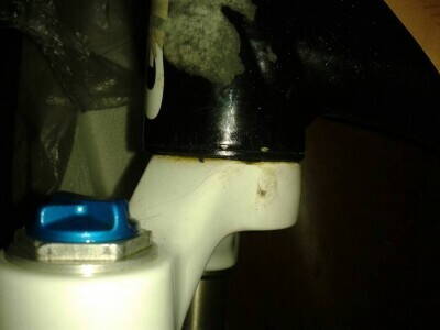

Вспомнилась моя болячка, нижней рулевой, в стоковой рулевой рамы, может кто сталкивался с такой проблемой. Рама giant atx elite в низу стандарт 1 1/4 но если убрать кольцо в середине рулевой( насыпные подшипники) , получится 1 1/2....)) но нет места для кольца качения и получается что КОРОНА вилки трется об РУЛЕВУЮ.
Чем со временем может это закончится?) и могут ли шары повредить алюминиевый шток?
Вилка становилась с небольшим люфтом который был убран, частичной заменой шаров на больше в диаметре.
Минусы часто нужно смазывать шары, грязь туда попадает довольно легко, не хотелось бы закуса. Стакан довольно редкого посадочного диаметра.
Заранее спасибо за ответ.

Извините с временем ответа, просто не было возможности разобрать лишний раз рулевую, и так часто приходится перечищать там все, лишний раз это как удар по мозгам..)
Боюсь тут очевидно что не пахнет,а и есть колхоз по обстоятельствам))
В общих чертах напомню, рама Giant atx elite по умолчанию стоит низ 1/4 с насыпными подшипниками (фото 1), в середине кольцо (фото 2) которое крутится этими шарами, если кольцо убрать туда становится стандарт 1 1/2 (фото 3)
Сейчас стоит НЕ ПЕРЕХОДНИК, а другая вилка с КОНУСНЫМ штоком и шары бегают по саму штоку, он служит вместо того кольца который был.
Так же напомню что шток становился с маленьким люфтом, который был убран добавлением шариков меньшего диаметра, с большими шариками, шток не полностью входил в стакан рамы, где то на 1 см не входил в нутрь.

Возникли елементарные боязни 1) не съедят ли стальные шары, алю шток. 2) Не начнет ли люфтить сам шток в короне. 3) корона вилки трется об нижнию рулевую чашку, что бы уменьшить трение, смазываю там смазкой, как на фото 3.
Спасибо за помощь.

Насколько я понял, была по сути выкинула внутренняя обойма подшипника и сейчас шарики просто по штоку катаются? А что за шайба видна на третьем фото между рулевой чашкой и короной вилки?
Да, обойма вынута и шары катаются по штоку. То переходник с 1 1/8 на 1 1/2 дюралевый, сейчас вилка другая, с конусным в низу 1 1/2. Фото нашел на компе, оно мне показалось более удачное, чем то которое я делал недавно.
Извиняюсь если запутал, вот так выглядит сейчас.

Это в корне неправильно. Нижний подшипник по сути не работает - шары воспринимают только радиальную нагрузку, тогда как рулевая работает и с радиальными, и с осевыми нагрузками. Внутренняя обойма нужна обязательно.
А чем это опасно и чем закончится? Рулевая гадость редкая, посадочный 50 или 52, думал на заказ делать но это надо что бы сам токарь снимал инструментом размеры, ну и каретка поднимется на 1-2см скорее всего.
Спасибо за ответ.
Чем закончится точно сказать сложно - подшипник развалится значительно быстрее чем должен, немного побьет поверхность штока. Разобьется сама чашка. Немного поцарапается корона вилки о край нижней чашки. Сдается мне, самое неприятное что может пройзойти - разобьется на шток место, куда должен садиться конус рулевой, после чего собрать рулевую правильно будет уже проблематично, поскольку конус будет болтаться на штоке.
