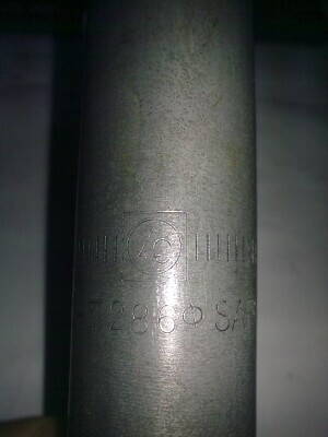

СообщениеДобавлено: 27.05.2016 12:41
Сообщения: 2850
Изображения: 39
Город: Черкассы
Зарегистрирован:13.10.2015
А это тогда какой "оверсайз" ? Под резьбовую, на нем даже выбито 28,6мм

СообщениеДобавлено: 29.05.2016 00:29
Сообщения: 2099
Зарегистрирован:15.04.2010
Бывают резьбовые вилки под 1 1/8 дюйма - скорее всего это она и есть. Выносы под них у нас редки, но найти можно. Замеряйте наружный диаметр штока вилки и всё станет на свои места.
Шея - это вынос мозга.
