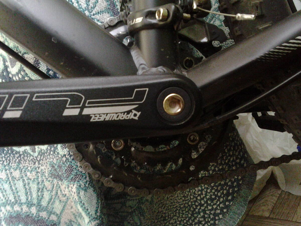

При педалировании на правый шатун слышится небольшой хруст. Решил зажать его сильнее, получилось градусов на 30 прокрутить вот эту гайку, шум не исчез, но потом подумал - а вдруг это колпачек декоративный а под ним гайка)? Сорри за нубство, как оно там на самом деле?
нет, это уже болт. Желательно разобрать узел шатун-ось, и посадить на смазку.

Та да, картинки погуглил по prowheel flint, болт точно.
Посадочное место смазать ось-шатун или ось-болт? Я хотел спросить, нужно ли снимать шатун со звездами (вроде там выжимка нужна).
Главное так понимаю, чтоб не разбилось посадочное место в шатуне и его зажать желательно динамометрическим ключем? А что даст смазка?
По хорошему, лучше вынуть каретку, все смазать, если конечно, она не отходила, собрать. В большинстве случаев, все же дело в каретке. Иногда хватает ее просто подтянуть, но если уж есть инструмент, то лучше, все же, повторюсь - вкинуть новую смазку и все засандалить на места =)

А я, вот, сегодня обнаружил причину подобного "хруста" при педалировании, будь она неладна! На прошлом веле хруст вызывала пыль, попадающая между подседельной трубой и подседельным штырём - тогда хватало просто вынуть и протереть штырь, но нынче причина оказалась куда хуже: кольцевая трещина по сварке трубы и кареточного узла :( Причём и месяц назад, и полгода оно там уже похрустывало, но трещины видно не было - доездился, короче. :(
лучше потом каретку поменяю на новую.
да всё нормально с кареткой. Хруст даёт именно соединение шатуна с осью.
У мну когда-то как раз сама каретка щелкала из-за того, что с одной стороны гайка была не до конца затянута (из магазина ;)). И тоже при нажиме только на одну из педалей (левую), а просто руками этот люфт никак не обнаруживался. Там каретка с осью под квадрат была.

mocrosoft
согласен. Если докрутить, хруст исчезнет. При этом каретка целая и невредимая.
У меня как-то в дальней дороге появился хруст на руле, левой давлю - нету, правой - хруст. Что я только не делал, подкладки из банок пивных вырезал и прочее. Оказалось - виноват регулируемый вынос. Подтянул, и всё, хруст пропал.

Спасибо всем.
Кстати, крутил я правую гайку, фоткал просто левую :lol:
кстати, после первых 200 км. рекомендовано эти гайки подкрутить до упора.
... Разбирать не хочется, не настолько слышен этот хруст, и инструмента такого пока нету, лучше потом каретку поменяю на новую.
причин для хруста\щелчков в районе каретки предостаточно:
- педали
- резьбы педалей
- соединение шатуны-вал (посадочное место под "квадрат")
- люфт (по резьбе) чашек картриджа в КС
- люфт левого подшипника внутри чашки (посадочный диаметр 31,10..31,20 мм, подш 31,00мм; этих 0,2 мм предостаточно для непонятных щелчков) (4)
- хруст непосредственно подшипников (5)
на своём прайде сам до конца не разобрался с похожей проблемой
