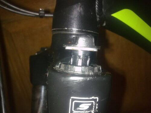

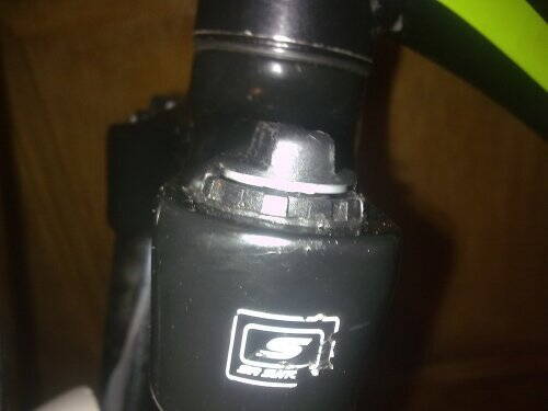

Друзья! В общем имею вилку SR Suntour XCM, на пружинах вручную удалось выкрутить обе пробки преднагрузки, но обратно одну из них закрутить не могу, нужны приспособы (съемник или ключ-семейка). Кто может на час дать ключ, съемник, или могу я подойти к Вам на 5 минут. За раннее спасибо. Территориально метро Героев Труда.

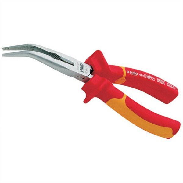

felo-ploskogubts-kachkonosi-vignut-up-to-1000-205-mm-2-komponentn-pens-60-64-hrc!Large.jpg
felo-ploskogubts-kachkonosi-vignut-up-to-1000-205-mm-2-komponentn-pens-60-64-hrc!Large.jpg [ 21.25 КБ | Просмотров: 3281 ]
СообщениеДобавлено: 25.03.2016 17:28
Сообщения: 11240
Резба-то не забитая в короне? я смазываю вдобавок.
утики там не помогут. широкая плоская отвертка и постукивать молоточком.

СообщениеДобавлено: 25.03.2016 20:20
Сообщения: 26
Зарегистрирован:20.08.2012
В общем на 101 раз закрутил, только теперь крутилки из своих пазов вылезли, пробки вкрутил, а крутилки стали выпирать и их можно поднимать вверх. Чувствую чтобы их поставить обратно, в пазы, нужно разбирать вилку :facepalm:
СообщениеДобавлено: 25.03.2016 22:21
Сообщения: 26
фото новой проблемы добавил в старпост.
Была у меня такая проблема, точно не помню что именно делал, но началось с того что вытаскивал кишки
СообщениеДобавлено: 25.03.2016 22:43
Сообщения: 26
я так понимаю катать пока можно, пружина не выстрелит, но в будующем опять вилку к разборке, только уже через съемник.
СообщениеДобавлено: 25.03.2016 22:47
Сообщения: 864
Зарегистрирован:23.08.2011
советую таки закрутить
