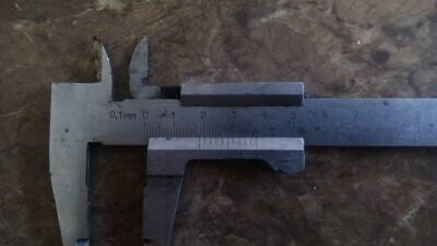

добрый день мне интересно как правильно измерять износ KMC Z99 116 звеньев под 9 скоростей сделать это штангельциркулем
IMG_20160607_065657.jpg [ 1002.32 КБ | Просмотров: 2395 ]

Судячи з картинки у першому пості, автор виміряв довжину 1 ланки, що й склало 18, 7 мм. :D

@noxin писал(а):
denon480 писал(а):
Пафнутий писал(а):
alex816840
18 - это на новой цепи. Только что померил новую.
:shock:
Это что за цепь? У меня на всех новых было 119.6-119.7
спасибо что ткнули носом а то я и дальше тупил бы
