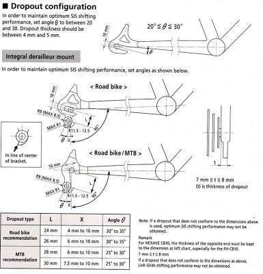

anatoly-alex писал(а):
Переклюк возможно и придется брать, но возможно хватит емкости имеющегося, это, опять таки, смотреть надо. А вот что скорее всего таки придется, если ставить 36, это более длинный петух.
Может ухудшиться переключение:
Dropout-Configuration--web.jpg [ 150.04 КБ | Просмотров: 1987 ]
