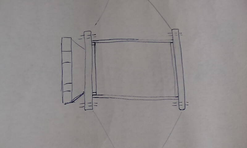

Да, спасибо. Это моя первая так сказать, уже делаю вторую, изменения по поводу диаметра трубы были внесены, потому как следующую я хочу сделать полностью с карбоновой серединкой от фланца до фланца. Изображение

Хотя мне кажется что лучше сделать на фланцах уступил и пресовать / вклеивать карбо-трубку снаружи в притык к фланцу.
Нет, это будет слишком хрупкое соединение, но принцип похож.
