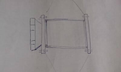

Хотя мне кажется что лучше сделать на фланцах уступил и пресовать / вклеивать карбо-трубку снаружи в притык к фланцу.
Нет, это будет слишком хрупкое соединение, но принцип похож.
