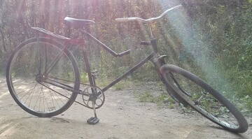

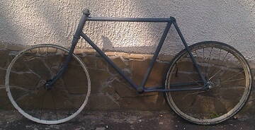

Якщо чесно, не дуже розумію ентузіастів які займаються відновленням морально і фізично застарілого, естетично непривабливого велобрухту :pardon: :facepalm: :mrgreen:
hlam.jpg [ 37.26 КБ | Просмотров: 3643 ]
hlam1.jpg [ 38.35 КБ | Просмотров: 3641 ]

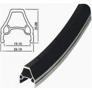

Хотів уточнити, дорожня покришка 622-47 / 28"-1,75 точно добре себе почуватиме в DH-25? Бо по таблиці підбору не зовсім стріляє..
DH-25.jpg [ 22.88 КБ | Просмотров: 3594 ]
Rock Machine Crossride 500
СообщениеДобавлено: 02.08.2016 19:35
Сообщения: 1801
Изображения: 88
Город: Полтава
Зарегистрирован:10.02.2015
GDR
Не ідеально, але нічого страшного в цьому немає. В мене 55 мм покришка на 20 мм ободі почуває себе більш ніж нормально.
