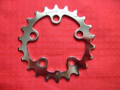

Сломал такую звезду и нигде не могу найти, кроме ebay за 26 дол. Везде в Украине только на 4 отверстия. Может кто-то подскажет.
s-l1600.jpg [ 478.16 КБ | Просмотров: 4876 ]

Это на дисковую втулку, вместо тормозного диска? Или я что то не та понимаю.
это на систему, но ещё пятилапку.
типа такой:

Sonkone, надо знать BCD, потому что BCD бывает разный. Зная BCD, проще найти нужное, потому что можно взять звезду любой фирмы, не только "Шимано".
BCD удобно узнавать так:
http://www.sheldonbrown.com/cribsheet-bcd.html
"Between adjacent holes" - это расстояние между центрами двух соседних дырок. Измеряете его и смотрите в той таблице, какому BCD оно соответствует.
И еще надо знать, какое число зубьев вас устроит. Только 22? Или, скажем, 28 тоже?

BCD 58mm - аналог на 9шв https://www.bike-components.de/en/TA/Kettenblatt-Compact-5-Arm-58mm-Lochkreis-p6965/

Може бути й 56 мм. А якщо у автора теми не 22-зуба зірка, а якась інша (бо те фото не його, а з "Ібея"), то вірогідні й інші варіанти.

купи 22Т для задней втулки ХВЗ за 10 грн.
http://sporte.com.ua/zvezda-zadnyaya-22 ... kov-1.html
и просверли 5 дырок
в чём проблема?

Є shimano ig k-22, але дуже вбита і вона трохи іншої форми.
Можна замовити у Cказочніка http://xt.ht/phpbb/viewtopic.php?f=2700&t=213176

Если звезда "нормальная", (в смысле каленая) замучаешься сверлить.

звезда за 10грн. - калёная условно (там металл берётся напильником, хотя однозначно твёрже алюминия)
ну а если кто сдуру купит реально калёную звезду за 30грн, тогда успехов )))

Все одно не підійде. Потрібна пласка зірка, а ця http://sporte.com.ua/zvezda-zadnyaya-22t-na-ukraina-harkov-1.html з виштамповкою, працювати перемикач не буде.

буквально вчера была куплена типа калёная звезда 22Т для втулки ХВЗ
за целых 30 грн
точно в такой упаковке
производитель: "Deepak"
на звёздочке даже фирменное клеймо
начал ставить звёздочку: не лезет, каких-то долей мм не хватает
первая мысль "чем её пилить то? она ж калёная"
взял обычный надфиль попробовать
и вот сюрприз: а метал то МЯГКИЙ!
доводка заняла пару минут с примерками
всё )
