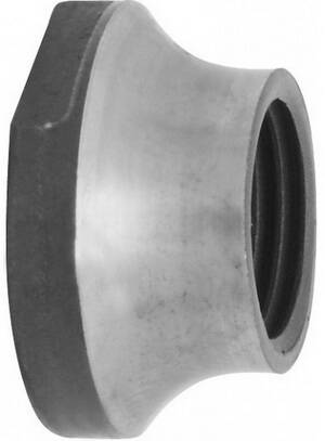

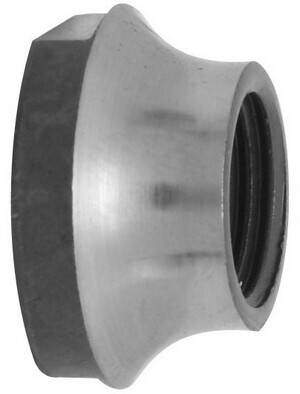

Имеется задняя втулка fh m580 со сдохшим правым конусом. В мануале ко втулке номер сего конуса Y3AE03100
И есть конус Y3AE03000. Оба имеют размер M10 x 9mm. Между ними есть какая-то разница ибо с виду они вроде бы одинаковые?
Комментарий к файлу: Y3AE03100
730116.jpg [ 15.97 КБ | Просмотров: 1354 ]
Комментарий к файлу: Y3AE03000
konus-dlya-vtulki-shimano-fh-m565mc33mc12a410-zadnij-pravij-y3ae03000.jpeg [ 23.63 КБ | Просмотров: 1354 ]

Подойдёт.

По информации одного магазина - Конус Y3AE03000 сумісний з втулками: FH-MC33 / FH-MC12/ FH-A410 / FH-M510 / FH-M525 / FH-M530 / FH-M535 / FH-M565 / FH-M570 / FH-M585 / FH-5500
И есть ещё вот такая таблица
http://www.bikeservis.com/manual/SHnabojeTAB.pdf
Из неё можно видеть, что втулки FH-M580 и FH-M585 - это одно и то же.
Значит, подходит.
