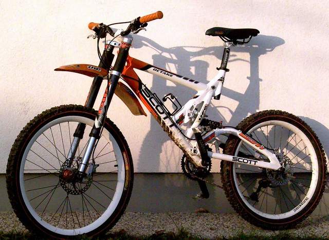

подскажите какой переднй переклюк ставится на эту раму....
мне нужен 2х10, не пойму что туда ставится....
судя по фоткам один из вариантов:
1. http://www.ridewill.it/public/ImgBike/Big/37855.jpg
2. http://static.cyclesdepot.co.uk/images/shimano-xt-m8025-e2-type-2x11-front-mech-3025630.jpg
3. http://media.chainreactioncycles.com/is/image/ChainReactionCycles/prod83646_NC_NE_01?wid=500&hei=505

Ultraviolet75
Скорее всего первый, может ещё второй но точно не третий
СообщениеДобавлено: 09.09.2016 14:00
Сообщения: 2099
Зарегистрирован:15.04.2010
Второй всё-таки вряд ли - у него прорези под два болта, сомневаюсь что на одном болту будет нормально держаться. Поэтому скорее первый.

да вот и я с таким не сталкивался... фиг его знает что покупать..

Ultraviolet75, а у этой рамы есть название? Может загуглить картинки, посмотреть что у других стоит?
СообщениеДобавлено: 10.09.2016 02:56
Сообщения: 22
Город: Wien / Austria
Зарегистрирован:02.09.2014
RostiTorth
Scott Octane 2001 гугл ничего внятного не сказал. подробной информации нет.

Ultraviolet75 писал(а):
Scott Octane 2001
2001 это год? Тогда первый вариант.

переклюк? а если одна звезда с завода.

RostiTorth 2001 год. спасибо.
WestX с завода - передний переклюк на 3 звезды.
еще вопрос: есть ли переходники чтобы переклюк другой системы повесить?
что имеется ввиду под другой системой?
СообщениеДобавлено: 10.09.2016 22:11
Сообщения: 2607
Изображения: 35
Город: Харьков ХГ
Зарегистрирован:06.05.2012
Type E с платформой (1й)
Может еще у срама чего-то есть.
Переходников нет.
