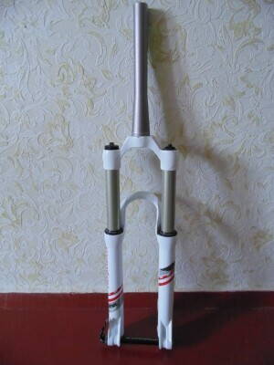

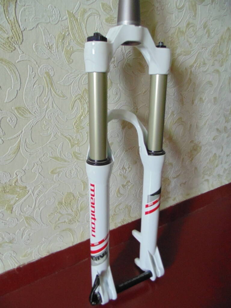

Здравствуйте!!!Тема очень избита конечно, но когда дело доходит до своего велосипеда хочется более индивидуального совета в данном вопросе.После покупки велосипеда прошло полтора года,поездив по разным рельефам начала не устраивать работа вилки, если это можно назвать "работой" (SR SUNTOUR XCM).Хочу заменить на воздушную вилку да и скинуть думаю 1 кг так точно лишнего балласта.Тут ещё и вопрос о рулевой, стакан визуально вроде бы конусный ,но вилка стоит с прямым штоком,так что придется услышать совет о выборе рулевой( если вилка будет конусная).Цены конечно кусаются по сравнению с прошлыми годами поздно я в вело тему начал входить , но всё же у меня есть варианты для рассмотрения это б/у RS Reba или недавно наткнулся на Manitou Marvel 120 мм (есть опасения в том что геометрию завалю так как стоит стоковая на 100 мм хода)хотелось бы услышать о маниту отзыв было бы неплохо от человека который её эксплуатирует потомучто насколько я понял с расходниками на неё не очень по крайней мере в наших краях.Есть вариант с рассмотрением SR SUNTOUR EPICON.Заранее спасибо!!! :oops:

Так у тебя же втулка переднего колеса с осью QR9, а на выше представленой Manitou Marvel дропауты под ось QR15.
Мало того что завалишь геометрию лисапеда, так еще и полинияешь на новую втулку (и спицы).

У меня втулка передняя Novatec 711 насколько я знаю на нее есть переходник под 15 ось.

Святорусич, не отталкивайся от хода того макета на котором катал. Реальный ход XCM хорошо если до 50мм дотягивает, пусть на ней пишут 80 или даже 100 на некоторых моделях. В реале там 40-50 реальной работы и все, остальное только если вдвоем на руле повиснуть. Так что не стоит гнаться за "длинноходными" моделями - будет и дороже и геометрию завалишь. Самая "короткая" толковая вилка будет работать на весь свой заявленный ход и сравнивать ее с "макетом" просто нет смысла. Да и реальный параметр вилки не ее "ход по ТТХ", а сэг, если вспомнить что вилка отрабатывает не только кочки, но и ямы, станет понятно, почему параметр сэга важнее "просто хода". А в остальном, нормальные вилки любят уход и внимание. Тогда бегают десятками тысяч пробега, радуя работой. Потому и выбор вилки следует делать исходя из наличия в зоне досягаемости знакомого или мастерской, где такую вилку могут обслужить. А дальше, после ХСМ любая даже не топовая вилка будет за счастье. А разницу в работе можно почувствовать, если катать по построенным трассам, замеряя дистанции с секундомером. Иначе.... любой отзыв будет как в анекдоте: "...Мойша напел". Ну или по классике - всяк кулик свое болото хвалит. :wink: Споры между владельцами РокШоксов, Лефти, Маниту и Фоксами не на пустом месте то возникают.

Я не гнался за большим ходом ,просто наткнулся на маниту новую с 15 осью и по цене не плохая,жаль что ход у неё 120 мм.Да и в обслуживании неизвестно как она.

владею вилкой маниту марвел про, покупал новую на чейне. Тоже под 15 мм ось, так как имею соответствующие колеса. Вилка хорошая, удобная и простая в регулировке. Не бойся что проблематично с запчастями, найти можно все. А тем более она новая у тебя, без жести она служить будет долго. У меня ход 100 ' хватает вполне, 120 будет норм. Не знаю как на твоей, а на про локаут пошаговый очень удобно. Короче новое есть новое. Бери и не задумывайся!

Если взять новую маниту и регулярно ее обслуживать, то расходники и запчасти на нее понадобятся очень нескоро. Впрочем это справедливо для любой вилки. Ну а если что-то и гавкнется в ней, то даже если не найдешь запчасти их всегда можно выточить (как мы это делали для манитух).
