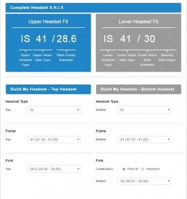

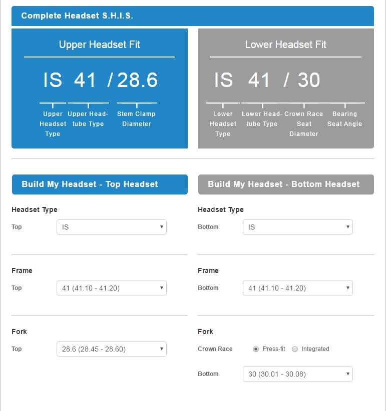

Спитаю для власного розвитку :)
А якісь варіанти із інтегрованою рульовою існують?
Розмірів не маю. На скільки зрозумів з інтернетів - стоїть саме інтегрована (хоча зверху й знизу стакана є "кантики"). У ТТХ рами вказано лише "Author Integrated 1-1/8""
У підборі Cane Сreek також видає IS.

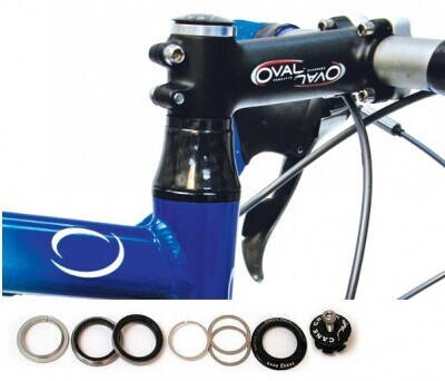

KaneCreek.jpg [ 100.3 КБ | Просмотров: 2523 ]
Конструкція ідентична оцій
hs.jpg [ 74.54 КБ | Просмотров: 2521 ]
Urban ХтоЗнаШо
 Заголовок сообщения: Re: Конусную вилку в прямой стакан
СообщениеДобавлено: 12.10.2016 21:54
Сообщения: 4339
Зарегистрирован:01.03.2015
Як бачиш, "стандартна" рульова-адаптер має зовнішній нижній стакан бо конус знизу заширокий, щоб всередину рами з чашкою та підшипником влізти.
Тож в випадку інтегрованої лише точити проставку, що "підніме" упор траверси. Але ж геометрія вела постраждає. Ну або тупо конусом засунути в підшипник, як на фото вище.

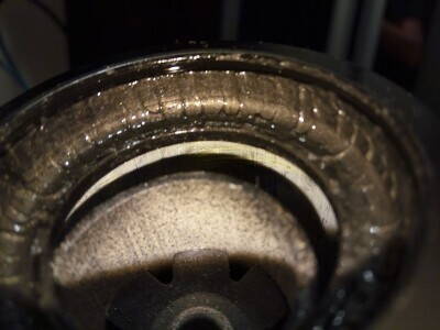

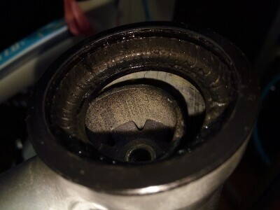

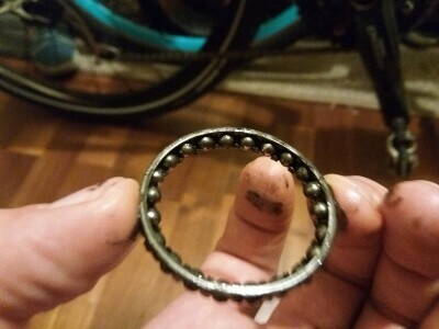

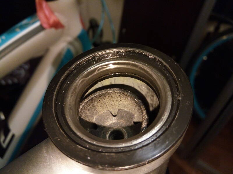

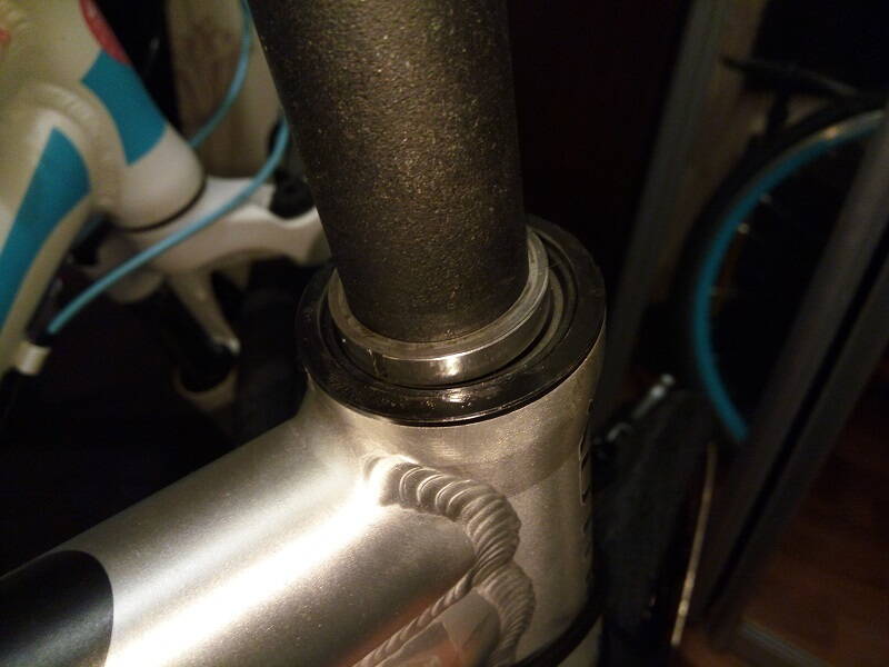

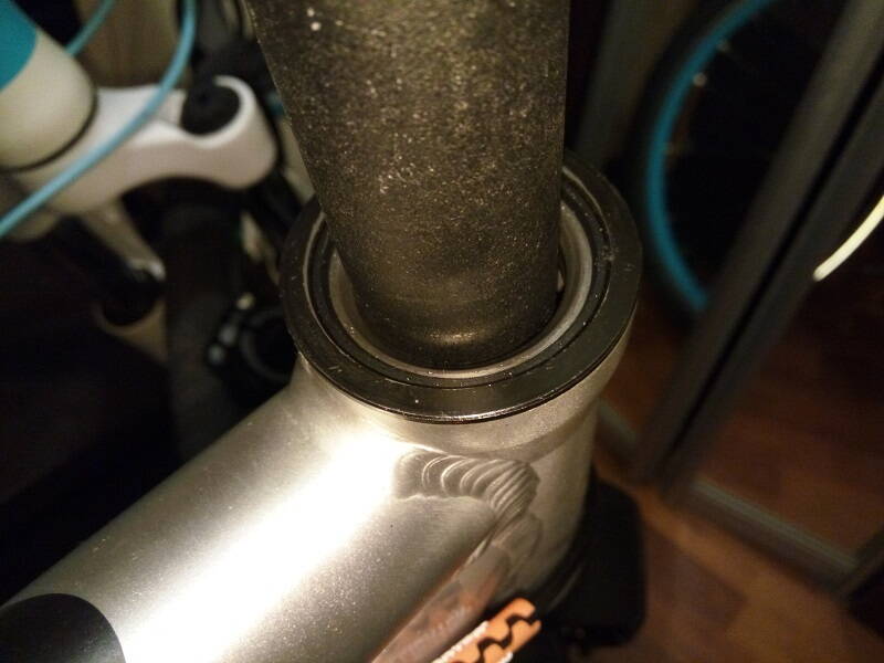

Не витримав, розібрав трохи.
Щось у мене не сходиться в голові. У інтегрованій, на скільки я розумію, підшипник має бути впресованим у раму. Відповідно, підшипник має бути "промом".
У себе я спокійно вийняв з зовнішньої обойми насипний підшипник та побачив впресовану у стакан чашку.
Судячи з усього, Авторівці обізвали напівінтегровану Zero Stack інтегрованою.
І щоб визначити зовнішній діаметр в стакані, треба випресувати чашку?
hs00.jpg [ 258.93 КБ | Просмотров: 2502 ]
hs01.jpg [ 264.11 КБ | Просмотров: 2502 ]
hs02.jpg [ 279.19 КБ | Просмотров: 2502 ]
hs03.jpg [ 250.56 КБ | Просмотров: 2502 ]
hs04.jpg [ 259.15 КБ | Просмотров: 2502 ]
hs05.jpg [ 268.9 КБ | Просмотров: 2502 ]
СообщениеДобавлено: 13.10.2016 00:04
Сообщения: 4339
Zero stack - стандартна напівінтегрована з посадкою 44мм.
Купуй один з наведених вище рульових наборів і буде тобі щастя.
