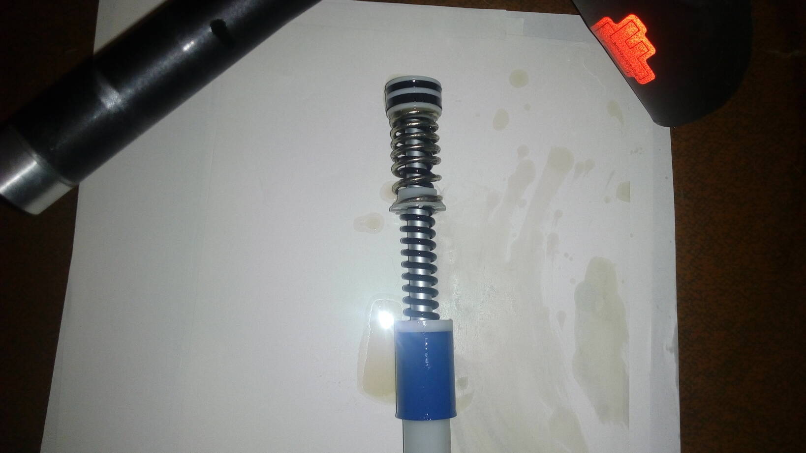

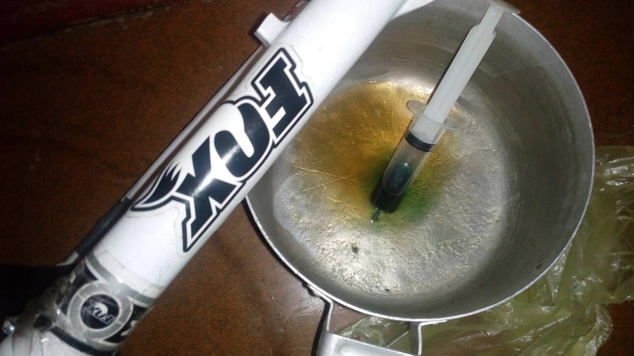

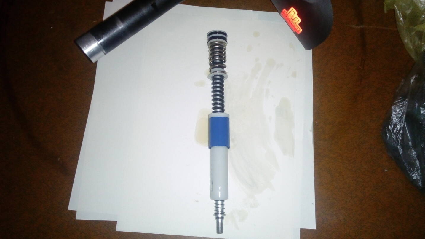

Григорий1 писал(а):
Я так понимаю их делают на заказ даже? кто где заказывал и у кого.
Токарь Вам в допомогу http://www.x-bikers.ru/forum/show_topic.php?id=106513
Григорий1 писал(а):
и еще вопрос, может кто знает. Я залез в туда куда не лез с момента покупки вилки, когда купил ее, просто открыл воздушную камеру, посмотрел что там на вид вроде синее масло и закрыл. А сейчас, когда увидел его в кастрюльке, понял что оно зеленого цвета.
https://twentysix.ru/blog/111307.html
Nothing is True, Everything is Permitted.
 Заголовок сообщения: Re: Fox Float Fit 2013 г 130 мм
СообщениеДобавлено: 05.10.2016 21:59
Сообщения: 160
Город: киев
Зарегистрирован:27.03.2016
Это для вилок до 2011 г. если не ошибаюсь, с 2012 или 2013 там другая система. Не такая как у вас в ссылке, а такая как у меня на фото. такое не проканает у меня, если конечно масло сосет.
СообщениеДобавлено: 05.10.2016 22:05
Сообщения: 289
Город: Черкаси
Зарегистрирован:03.05.2014
У Вашому випадку "проканає", так як ТО Ви робили не по регламенту. Робіть вчасно ТО і таке не повториться.
http://service.foxracingshox.com/consumers/Content/service_intervals.htm
Рекомендую зробити ТО демпферу, поки не дійшло до розриву гумової груші.
